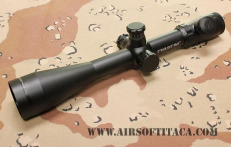

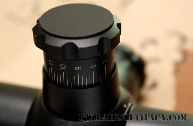

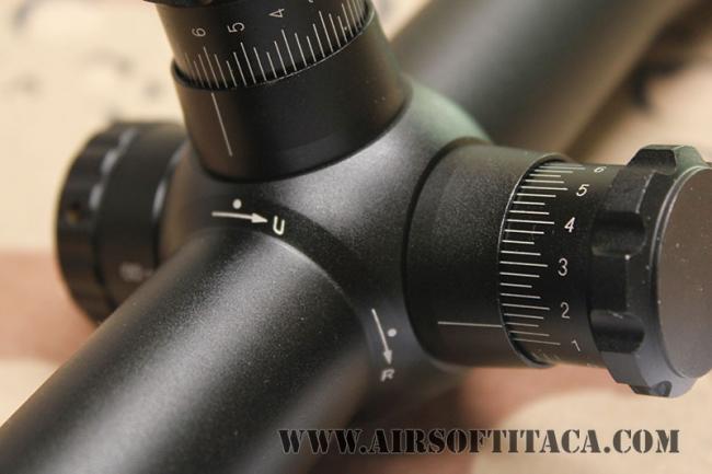

En cuanto al modelo´tenia en mente uno de airsoft con las siguientes características:
-3´5 a 10 aumentos
-50 mm
-retícula iluminada
-y 99 euros

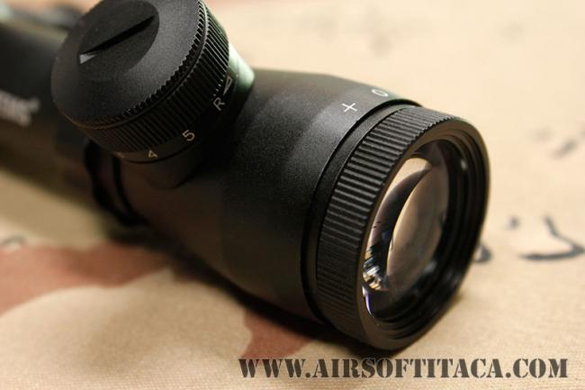

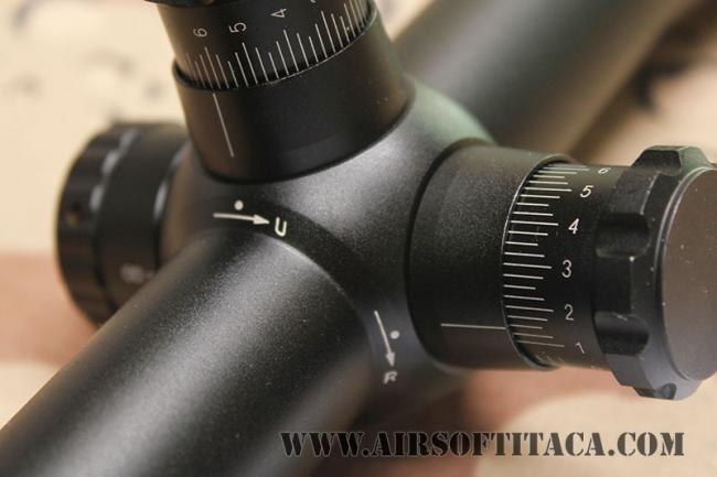

Fotos:
Buenas.me gustaría saber si se puede ponerle esta clase de visores a un rifle del 22lr.
También quería 50
También quería 51
También quería 52

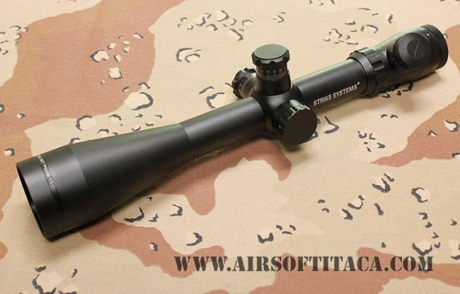

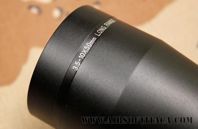

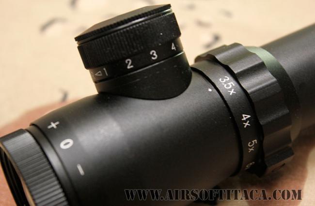

Mas fotos:
También quería 60
También quería 61
También quería 62

Ese visor de las fotografías de "profesional" no tiene nada.
Es un "fulleupold" made in china que no vale ni de adorno.
El refrán "el que compra barato compra dos veces" en visores se escribe con letras de oro, compañero.
Es mejor que ahorres un poco y te compres algo medio regular, que una porquería de esas, lo mismo se te rompe a los tres tiros o giros de las torretas de regulación.
