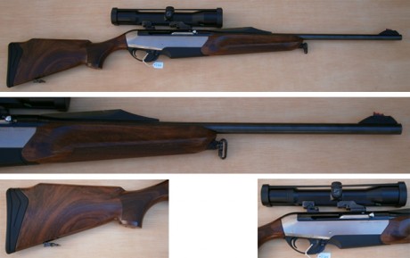

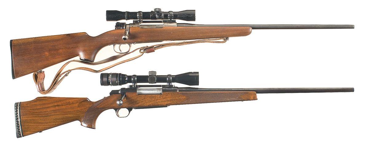

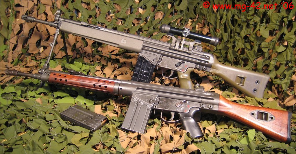

El fusil:
Es el primer elemento y más importante, sistema de cerrojo, o semiautomático, cañón pesado o no, el flotado del cañón, la forma de la culata.

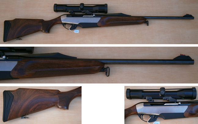

Semiautomático, existen fusiles semiautomáticos de caza y militares, con distintos sistemas de recuperación, por toma de gases en un punto del cañón, como el Fal o la familia del M16, ar 15, Tigre ruso etc. Y otros los menos por retroceso simple de masas como el G3 o el Cetme. En distintos calibres. A muchos de estos fusiles no es tan fácil adaptarles miras, bipode etc. Aunque se pueden conseguir soluciones. La mayoría no posee cañón pesado, pero no es limitante para disparar buenas agrupaciones. Poseen menos retroceso que uno a cerrojo y se pierde algo de energía que impulsa al proyectil pero eso no es importante, ni tanta energía.
Esta pregunta se la hacen muchos tiradores, a la hora de tirar. Si le preguntamos a un lego en la materia 10
Esta pregunta se la hacen muchos tiradores, a la hora de tirar. Si le preguntamos a un lego en la materia 11

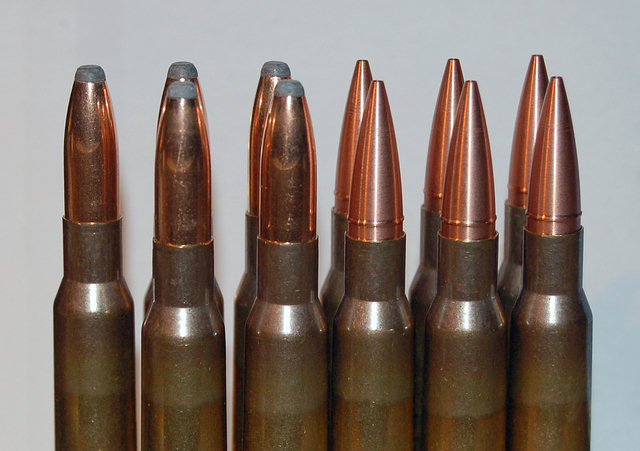

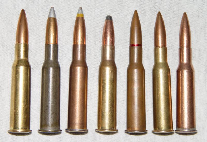

El cartucho:

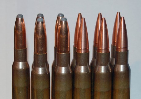

Lo más importante de todo, mejor dicho la punta la razón de ser de nuestro tiro, enviar ese pequeño cilindro de metal al blanco.
Existen gran cantidad de puntas para un mismo cartucho, militares, de caza y deportivas para precisión. Se puede decir sin exagera que hay una punta para todo, hasta para tirar a la basura.
Esta pregunta se la hacen muchos tiradores, a la hora de tirar. Si le preguntamos a un lego en la materia 40
munición 7,62x54r con distintas puntas
Esta pregunta se la hacen muchos tiradores, a la hora de tirar. Si le preguntamos a un lego en la materia 41
munición de caza y para precisión en el mismo calibre

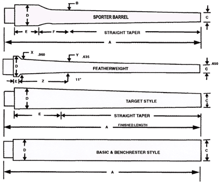

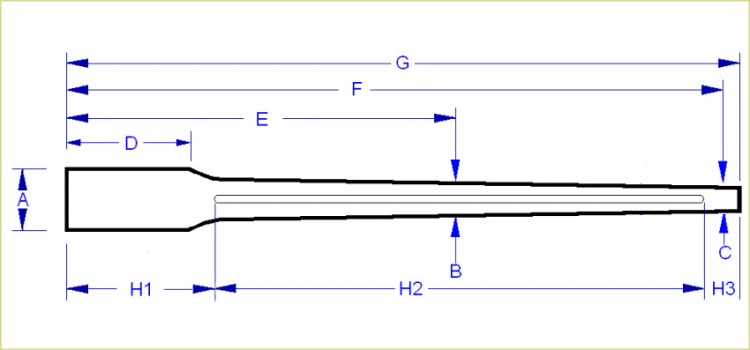

El cañón:
Tenderemos de distintos largos, el cañón designa al arma en carabina, fusil, tercerola etc. La palabra rifle viene de rifling, del ingles que es estriado y por definición todos los rifles son estriado
Diámetro:
Hay varios tipos de diámetro, los fusiles de caza tienden a ser de paredes no muy gruesas ya que se pretende de ellos pocos tiros por sesión de caza y a distancias no muy largas, el cazador debe llevar su rifle y si es muy pesado se torna incomodo. Es por eso que el cañón del rifle cazador es normalmente liviano.
Que ocurre con este tipo de cañones pues bien, aunque no parezca el acero de los cañones tiene propiedades elásticas, se deforma y vuelve a su estado anterior, de no ser así se romperían, se abrirían por la estría. Esto suele ocurrir cuando se pasa la deformación elástica de un cañón (punta de un diámetro no correcto, exceso de carga, cañón sucio o taponado por ejemplo).
Como dijimos lo cañones de caza no están diseñados para largas series de tiro, el calor de los disparo empieza a calentar las paredes del cañón (que son delgadas) este calor hace que el metal se dilate (muy poco) y se cambie el punto de impacto, además de dar un latigazo (el cañón es elástico) este latigazo sufre vibraciones, hace que nuestras agrupaciones no sean tan cerradas, si le sumamos el desvió por el propio “trabajo” del material, vamos a tener un par de errores.
Hay formas de palear un poco estos fenómenos.
Debemos dispara y dejar reposar un poco el cañón, mas de dos minutos entre disparo, esto nos permitirá que el cañón no se recaliente, este tiempo lo aprovecharemos para verificar el blanco, anotar en el libro de datos nuestros resultados y comentarios y volver a tomar una buena posición de tiro.
Esta pregunta se la hacen muchos tiradores, a la hora de tirar. Si le preguntamos a un lego en la materia 50
distintos tipo de cañones dependiendo su finalidad
Esta pregunta se la hacen muchos tiradores, a la hora de tirar. Si le preguntamos a un lego en la materia 51
cotas de un cañon

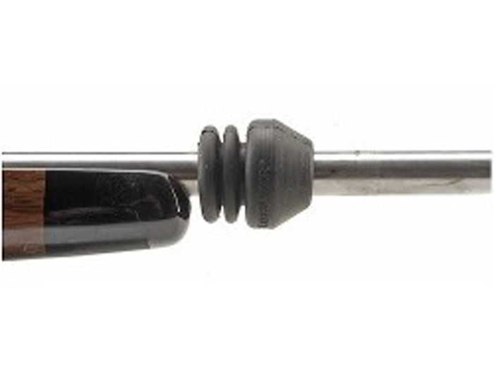

Otra forma de palear la vibración del cañón, es acudiendo a distintos aditamentos que se pueden añadir al cañón sin muchas complicaciones. Como el X ring, un accesorio que permite atenuar la vibración es de quita y pon y se vende por Internet a bajo costo y es de quita y pon
Esta pregunta se la hacen muchos tiradores, a la hora de tirar. Si le preguntamos a un lego en la materia 120

cholo escribió:Otra forma de palear la vibración del cañón, es acudiendo a distintos aditamentos que se pueden añadir al cañón sin muchas complicaciones. Como el X ring, un accesorio que permite atenuar la vibración es de quita y pon y se vende por Internet a bajo costo y es de quita y pon
Esta pregunta se la hacen muchos tiradores, a la hora de tirar. Si le preguntamos a un lego en la materia 130

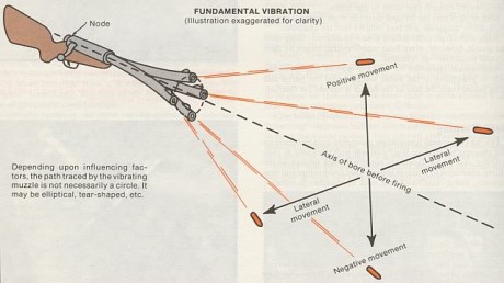

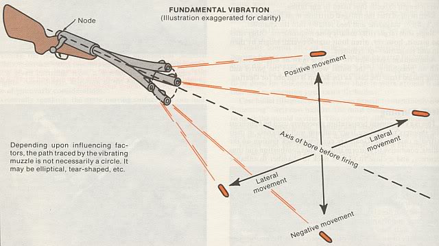

Pequeño y vulgar grafico que muestra las vibraciones y los desvíos producidos por estas
Esta pregunta se la hacen muchos tiradores, a la hora de tirar. Si le preguntamos a un lego en la materia 140

Mensajepor 308Win » 15 Ene 2013 19:30
cholo escribió:El fusil:

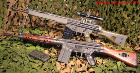

Sólo una puntualización: CETME y G-3 tienen un sistema de acerrojamiento semi-rígido por rodillos.

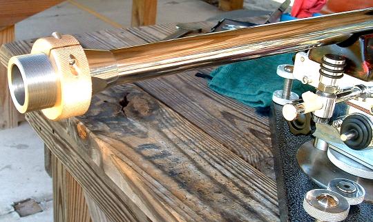

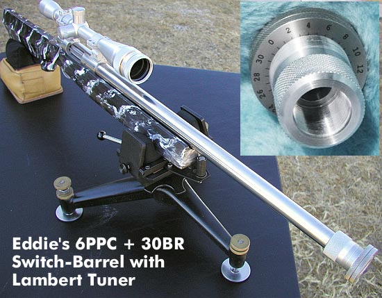

Mensajepor cholo » 15 Ene 2013 19:42

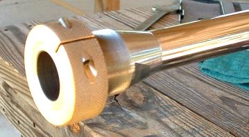

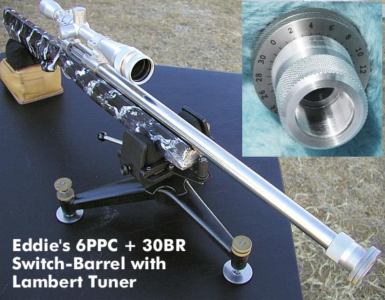

Otro aditamento que necesita un poco mas de trabajo y estudio es el Tuner, básicamente es una pieza de contrapeso que se coloca en la punta del cañón con el fin de acomodar la vibración esta puede ser regulable o fija ( en las armas 22lr son de regulables micrométrica) esta pieza de metal puede ir directamente sobre el cañón o sobre un anclaje postizo al cañón. Este sintonizador es utilizado principalmente en cañones pesados pero también puede ser adaptado en cañones livianos, es tirador mediante métodos de prueba y error deberá ver en que parte de su regulación o posición queda a punto
Esta pregunta se la hacen muchos tiradores, a la hora de tirar. Si le preguntamos a un lego en la materia 160
Esta pregunta se la hacen muchos tiradores, a la hora de tirar. Si le preguntamos a un lego en la materia 161
Esta pregunta se la hacen muchos tiradores, a la hora de tirar. Si le preguntamos a un lego en la materia 162

Mensajepor cholo » 15 Ene 2013 19:54
una cosa es el principio de acerrojamiento (obturación o cierre de la recamara) , que como bien usted dice es el de semirrigido por rodillos y otro es el de funcionamiento, lo que le da la automaticidad al sistema, que es en el caso de los mencionados retroceso simple de maza, o inercia de las mazas etc.
