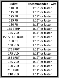

Mensajepor cholo » 26 Dic 2012 23:41
a mayor peso de punta, mas cerrado el paso de estría, al menos eso es una regla general. el paso 1/12 es popular para puntas de 165 a 175 grains. pero el que mejor va es 1/11. cuando mas pesada la punta, mas lenta al mismo calibre y retiene mas energía por ende velocidad, tarda mas en llegar al blanco. necesito mas correccionalismo en altura y menos en deriva (se comporta mejo con vientos cruzados).
yo me quedaría con la que mejor agrupa, independientemente de la lógica

Mensajepor cholo » 26 Dic 2012 23:45
acá algo de relación peso/punta pero muy agarrado de los pelos.
Se que en recarga todos apuntan a 168gn para este calibre y que cada uno pruebe en su arma.
La primera 20
