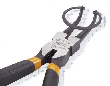

Necesitas a falta de su herramienta especifica unos alicates para arandelas. Mejor las que cierran ya que ajustaran mejor que las que abren, por supuesto las mas pequeñas, unos 13 cm.

9-Largo escribió:Necesitas a falta de su herramienta especifica unos alicates para arandelas. Mejor las que cierran ya que ajustaran mejor que las que abren, por supuesto las mas pequeñas, unos 13 cm.
Sí, yo compré unas para ésto precisamente y sirven perfectamente. El tornillo al que te refieres es parte de la pieza que recibe el retroceso del arma, así que es importante.
