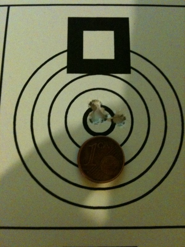

Bueno pues tras el mal sabor de boca que me dejo el primer dia decidi sustituir el Chinovisor por algo mejor y compre un Visor Sightmark 10-40x56 Mil-Dot NATO IR con tubo de 30mm, tras instalarlo me dispuse a realizar de nuevo las pruebas con el grato resultado de que agrupa decentemente con casi todas pero con la que mejor me ha agrupado es la CCI Standar, sin haber podido todavia afinar el disparador ya que esta carabina lo tiene ajustable estos son los resultados.
Aqui dejo unas fotillos con una diana de 5 impactos con municion CCI Standar a una distancia de 50mts, y otra foto del visor en cuestion.

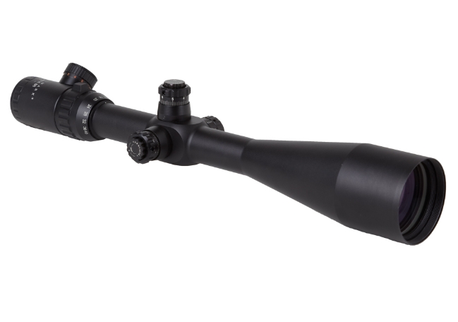

Bueno, esta semana he pedido la carabina si todo va bien me llegara la semana que viene y de optica he cogido Leapers UTG AccuShot 30mm Tube 4-16x44 Mildot.
Ya contare como va
Ya contare como va

lsam9 escribió:Bueno, esta semana he pedido la carabina si todo va bien me llegara la semana que viene y de optica he cogido Leapers UTG AccuShot 30mm Tube 4-16x44 Mildot.
Ya contare como va
Veo que al final te has animado, el visor que as elegido es una buena opcion en relaccion calidad precio, yo tengo 2 y las lentes son muy claras y luminosas, ya me contaras que tal cuando la recibas, yo he pedido a USA una culata Varmint Thumbhole laminada para cambiarsela ya que no veo factible encanchar un bipode fielmente a la culata que trae de fabrica.
