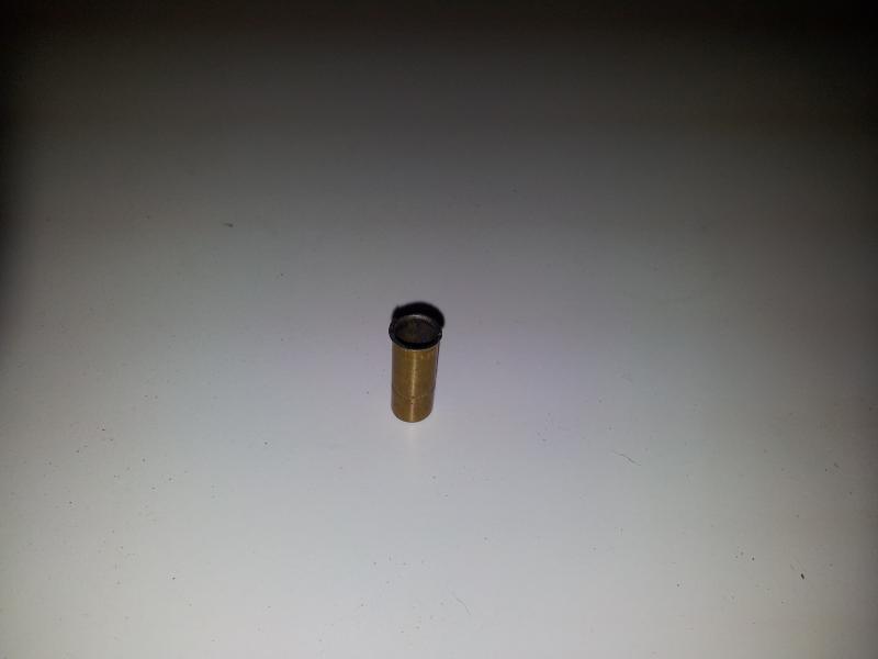

Hola, me ha pasado algo que no creia que fuera posible. Se me rompió el culote de un cartucho del .22 disparando con una carabina winchester 190 y aunque el ruido no fue grande,si la sorpresa, ya que el casquillo se quedó en la recamara y fue la parte del culote la que abrió el mecanismo. Os pongo una foto del casquillo en cuestión y ya me contareis si os ha pasado algo asi alguna vez. :sniper

es el primer caso que conozco. ¿que municion es?

Tiene pinta de que el cierre no estaba bloqueado al cien por cien y, sin embargo, el mecanismo de disparo pudo actuar.

Entonces miramos hacia una debilidad en el grosor del latón del culote del cartucho.
En la foto se puede apreciar que ha roto justo por la cresta de la curvatura que forma el anillo del reborde.

Entonces, lo dicho, hay que pensar en "debilidad del material".
