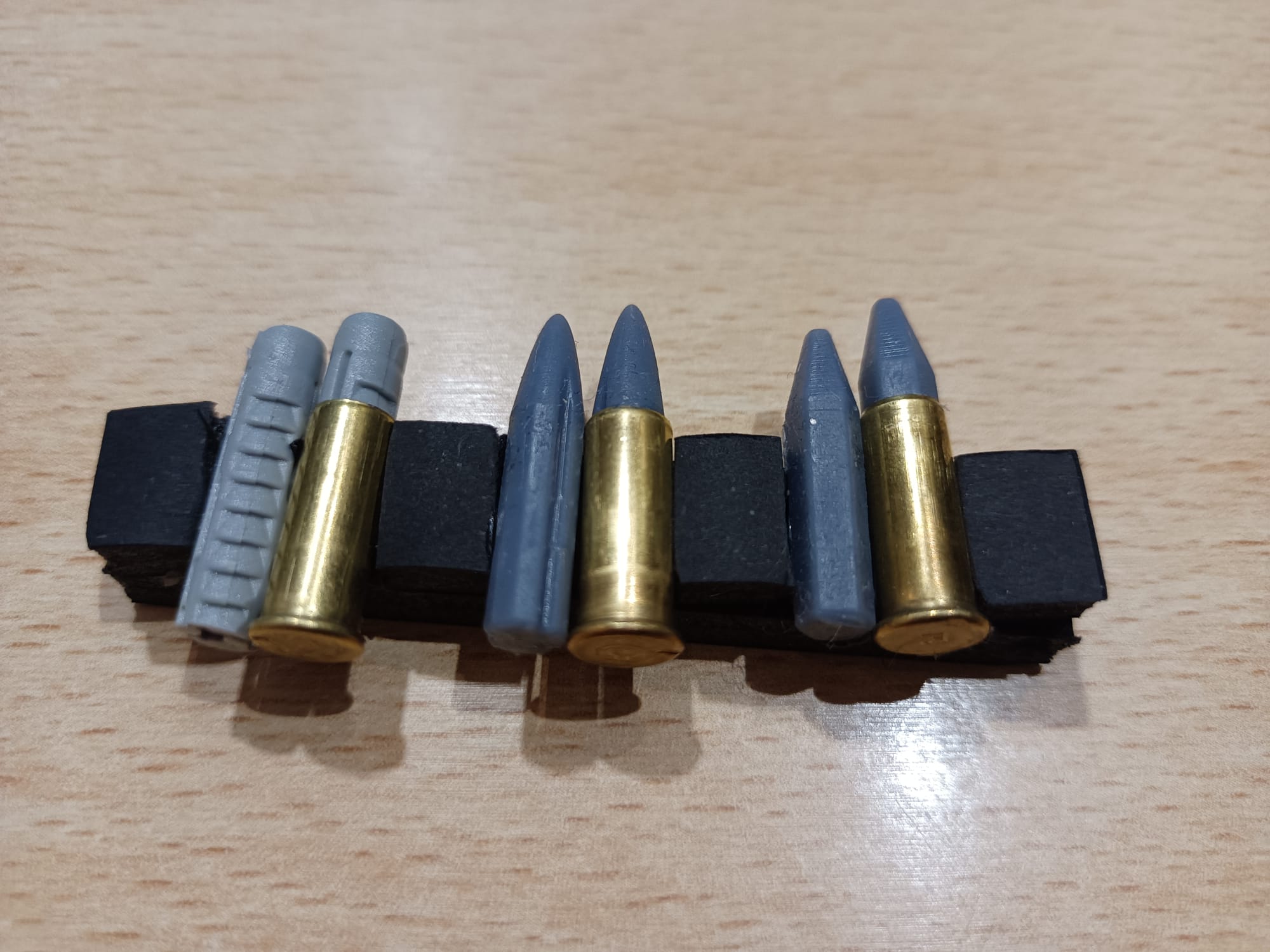

Para los que quieran imprimir el proyectil en 3D, yo lo he hecho y recomiendo hacerlo de suficiente longitud como para que apoye en el fondo de la vaina, así se puede alimentar desde el cargador. Además, cuando la vaina esté machacada, simplemente se saca el "proyectil" y se pone en otra que podemos coger de la galería.
Como alternativa económica, no hace mucho se usaban para eso tacos del 5, de esos de plástico gris, recortando el reborde final y los nervios que lo sujetan. También lo he usado y le cuesta más alimentar, pero tampoco da otros problemas.
La foto es de lo que dejé para la colección, la ranura en el proyectil central es para que pueda salir el aire si es necesario, y lo mismo con el perfil hexagonal del último. La idea era pegarlos en la vaina con cola blanca (de carpintero), para poder sacarlos sin problema cuando llegue el momento, pero al mismo tiempo aguantaran las sacudidas de la alimentación si los mezclo con cartuchos reales en el cargador. Sin haberlos llegado a probar de forma satisfactoria, creo que no será necesario pegarlos.
