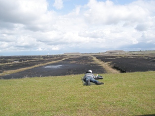

gracias a john P. Craven director del campo de tiro os voy a detallar como se tira.

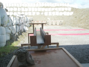

El campo de tiro se encuentra en Tullamore una zona del centro de irlanda, es un campo nuevo ( todavia se esta construyendo ) Hecho con el amor y esfuerzo de todos los tiradores. Ellos mismos los fines de semana aportan su trabajo para finalizarlo (Gratis )

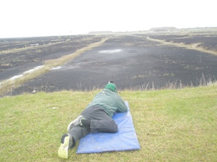

El campo es un campo abierto sin montañas ni nada que entorpezca la libre circulacion del aire tan importante en nuestra disciplina. con campo de tiro de 100,200,300,600,800,900,1000,1100,1200 yrd ademas de una zona de pruebas con un cronografo de última generación a disposición de los socios

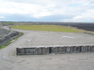

la velleza y espectacularidad del campo es ingreible así como sus instalaciones se puede recorrer el campo en coche sin molestar a los demas tiradores las banderas son mas que suficientes y su hospitalidad increible tiré mas de 200 tiros con sus armas sin problemas

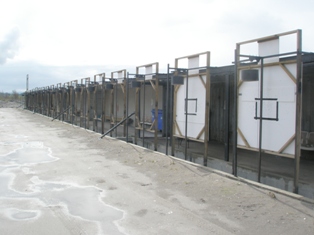

los blancos se paletean siendo normalmente los mismos tiradores los que se intercambia paleteando y tirando ,pero ante mi sugerencia de que si se podria contratar a alguien para los señoritos .No habría problemas

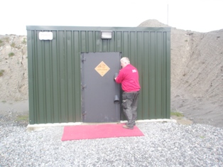

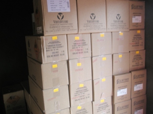

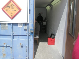

En irlanda la recarga está prohibida por lo que el campo de tiro consigión un permiso especial para que se autorizara a recargar en el propio campo.
por eso tiene unas instalaciones adecuadas de bunkers y salas de recarga que serian el sueño de cualquier españolito. proporcionando el propio campo polvora Viat Vegert ,pistones etc no teniendo inconveniente a proporcionarnoslos a los Españoles de turno
