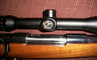

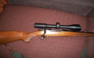

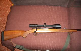

Hola compañeros, necesito vuestra ayuda. He comprado de segunda mano esta maravilla de rifle (se nota que me gusta) el tema es que no lleva carril y quiero poner monturas desmontables Leupold QR (son las que más me gustan) o Warne Máxima.
Montaría sobre él visor pentaflex cazorla x50. ¿debo comprar las altas o extra altas? ¿qué bases hay que pedir las que son 2 piezas? ¿quedarán bien a la distancia del ojo las Leupold?
Hola compañeros, necesito vuestra ayuda. He comprado de segunda mano esta maravilla de rifle (se nota 02
estos son los huecos de los taladros
Hola compañeros, necesito vuestra ayuda. He comprado de segunda mano esta maravilla de rifle (se nota 01
la altura del cerrojo abierto
Hola compañeros, necesito vuestra ayuda. He comprado de segunda mano esta maravilla de rifle (se nota 00
con el visor quedaría a esa distancia con Leupold?

merece la pena pedirlas a USA?

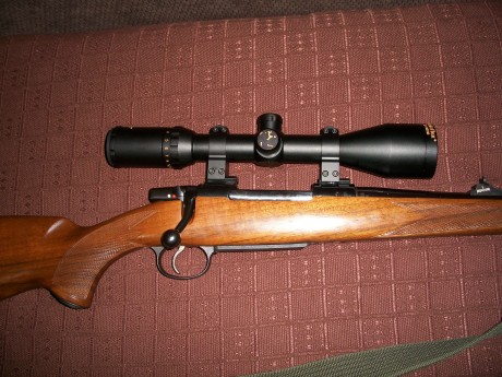

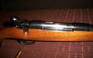

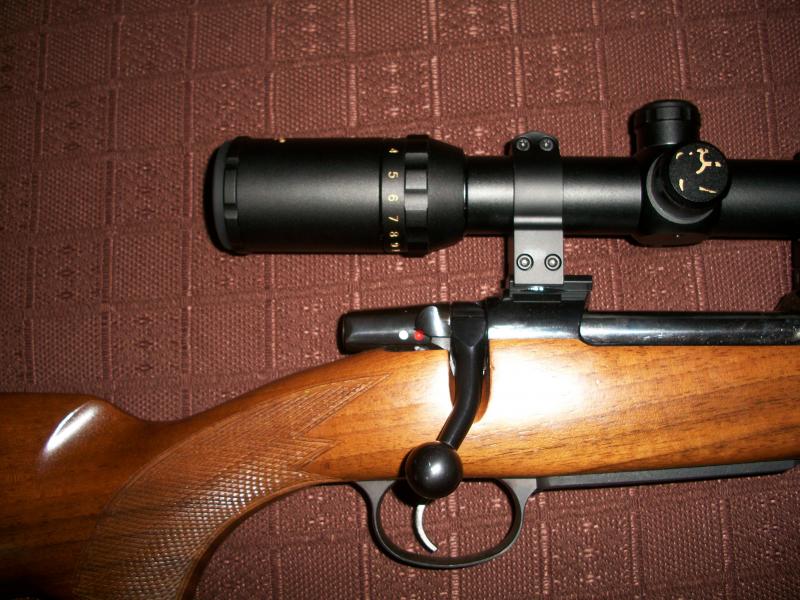

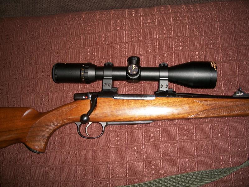

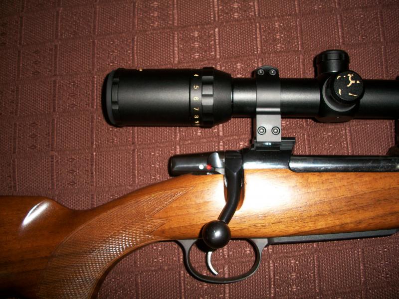

gracias compañeros.Monté las extra altas y tenéis razón, quedan altísimas y es muy incómodo tirar. Estoy hablando con el armero para pida las altas y me las cambie. Os adjunto fotos de las extra altas...
El rifle es una pasada en precisión para ser de caza

perdonar, al final he vendido el visor, y he comprado un kahles cbx 2.5-10x50. Teniendo claro que las altas son las ideales, ¿con las medias me molestaría el cerrojo?
un saludo
calibres 30-06 9,3x62 12-20
dracjazz
Mensajes: 3925
Registrado: 09 Mar 2008 11:01
Re: Monturas para CESKA 550 Luxe 30-06 SIN CARRIL
Mensajepor dracjazz » 17 Abr 2012 20:48
juan1979 escribió:perdonar, al final he vendido el visor, y he comprado un kahles cbx 2.5-10x50. Teniendo claro que las altas son las ideales, ¿con las medias me molestaría el cerrojo?
un saludo
Con las medias, la campana de un 50 queda a 3/4 mm mm. del cañon, y si es 'largo' aun mas ...
No molesta para nada con el cerrojo, siempre que lo cojas de la bola ..

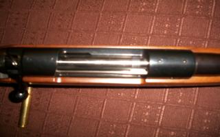

Rescato este hilo a ver si alguien me puede decir que carril picatinny comprar o bases picatinny para este rifle, no encuentro ningún carril o bases que no sean con guía de 19 mm. Y este rifle no tiene guia

El ceska 550 que yo tengo no tiene el rail mecanizado en la acción, con lo cual no se puede montar esas monturas.
Necesito unas bases o carril que lleve mecanizado los agujeros a 22 mm entre centros.

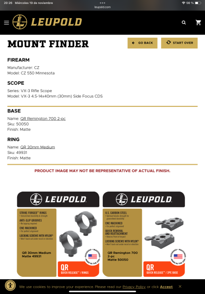

Disculpa la tardanza. Las monturas que llevo son Leupold QR.Contento con ellas. No he apreciado pérdidas de precisión por mucho que monte/desmonte los visores con los que lo tengo puesto a tiro.
