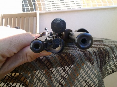

Los de la foto son un SB C-75 con cañon ligero de caza y la CZ 452 Luxe.

Como ves las paredes del cañon de la carabina son mas gruesas y junto con la bajisima velocidad del 22lr da como resultado muy poco calentamiento del cañon.

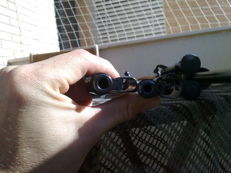

El cañon de la 452 varmint (foto comparativa contra la Lux abajo) ya es una sobrada de grosor (aunque le metas 60 disparos en 10 minutos no llega a quemar nunca) pero pesa lo mismo que el de la 452 american (que tiene un grosor intermedio entre la lux y la varmint) al ser el de la varmint mas corto.

He subido la foto de la compartiva de grosor de cañones Lux VS varmint que se me habia olvidado.
Re: Preguntas de ignorante, cañones pesados en .22?
Si que se nota el grosor, vaya que si. El aspecto (maderas, etc..) de la varmint me gusta mas que la american, pero he visto en algún sitio:
