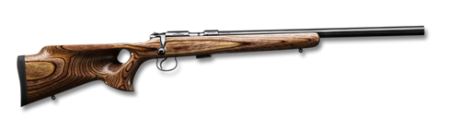

Hola compañeros.
He adquirido esta carabina y me gustaría vuestra opinión.La he cogido en cal.22lr,tiene la opción de cañones adicionales en cal.17 hmr y 22 magnum.
Su destino será para f mini clas,en la categoría de ligera.
Un saludo y gracias de antemano. :wink:
CZ 455 Thumbhole Varmint cal.22lr

Bonita la jodía. Sería bueno que alguien que la tenga diera su opinón sobre ella. Yo tengo en mente tirar en BR 50 y esta podría ser una opción interesante.
Ten cuidado con el peso de los accesorios (Visor, bípode, etc.) no te pases de peso.La bicha pesa 3,4 kg y el máximo para mini F class creo que es 4,530 kg.

Hola,yo tengo una desde mediados de diciembre del año pasado en 22lr y la verdad que es mas bonita cuando las ves en persona que en las fotos,solo e podido tirar un par de cajas de municion por falta de tiempo y la verdad que promete,sobretodo en manos de gente con mas esperiencia que yo que hace que se te ponga una sonrrisa de oreja a oreja.
yo he montado un visor tasco target 10-40-50,con monturas bsm monobloque y bipode harris ultralight con un peso total de 4455 gramos,sin parasoles ni tapas del visor.
La unica pega es el peso del disparador,que es muy duro por lo que he podido comprobar con otras carabinas y he pedido un kit de muelles de yodave que me a yegado en una semana y estoy pendiente de montar.
Un saludo al foro. :sniper

El gatillo de los modelos cz 455 si que es regulable,pero en la posicion mas estendida del muelle sigue siendo muy duro.
yo compre el kit en ebay por que es el mas accesible que encontre,gracias por la tienda que has indicado caster la hechare un vistazo.
Si tengo tiempo este fin de semana subire al campo de tiro que ya estoy impaciente y os seguire contando,yo tambien estuve dudando entre la 452 y la 455 por el tema de la precision al ser un modelo nuevo,todo se vera.
:sniper un saludo

hola yo estado probando este domingo la carabina con el nuevo muelle y cambia radicalmente el tacto,recomendable en un 200%.
El cambio es facil de realizar,en quince minutos lo tienes,solo necesitas un botador de 2mm para sacar los pasadores por lo demas es herramienta normal.Tambien hay algun video por youtube.
Las municiones que he probado;
remington y winchester subsonic no agrupan nada de nada,geco pistol muy parecido a las anteriores y ya con cci estandar la cosa cambia ya se empiezan a montar los disparos lomismo que con la sk pistol de lo mejor que he probado,esas son las unicas municiones que he podido probar.
un saludo.

Agrupa, agrupa. Calidad-precio excelente, muy bonita y el cañón flotante espectacular.
Con Geco pistol no me va tan mal a mí, la uso para entrenar. Remington subsonic también me sirve para familiarizarme con el arma, pero sk rifle match, o tenex, o lapua center x van muy bien... Remington thunderbolt un desastre.
¿El botador de 2mm se consigue en una ferretería decente o en armerías?
Gracias a todos por vuestra ayuda.

ya probare la geco con mas calma me queda media caja,prueba con la cci estandar no va mal y es la mas varata.
El botador lo compras en cualquier ferreteria lo unico que sera un juego de cuatro o cinco botadores en distinta media,asegurate que uno sea de 2mm.
