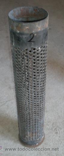

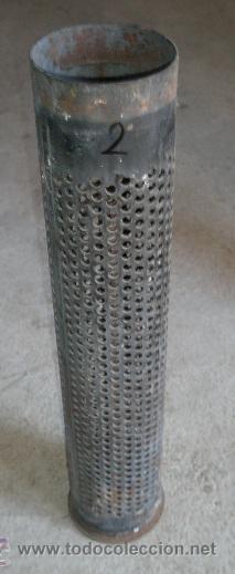

A lo comentado por los compañeros, si el principio que se utiliza en un cañón sin retroceso (CSR 106mm)como los que teníamos en dotación en vehículos o afuste en tierra, en la que parte de los gases generados para impulsar el proyectil fuesen utilizados como fuerza para contrarrestar el desplazamiento de la masa del proyectil quizás si atenuaríamos el retroceso de un rifle. El problema vendría creo yo, en que el escape de los gases debería ser totalmente opuesto al desplazamiento, es decir, por la salidas o toberas en el bloque de cierre, por lo que se haría inviable en un rifle en el que esta posición justamente detrás del cierre la ocuparía el tirador.
Y supongo que la fabricación de munición debería ser muy parecida a la munición para dicho cañón (perforaciones en la vaina para el escape de gases).

Re: Y sin estrias?
¿Puedes explicar que es el sistema de "perforaciones en la vaina para el escape de gases"?

Las perforaciones en la vaina se suponen que es para cuando se produce la deflagración del propelente, parte de estos gases impulsan el proyectil por el ánima y el resto salen por dichos orificios, estos gases toman unas salidas efectuadas en la recámara del arma que son las que conducen los gases a los escapes del bloque de cierre compensando el retroceso del arma, esta explicación es la que me acuerdo de mi paso por una cía. contra-carro. Seguro que habrá algún forero que aumente o de mas explicaciones al respecto. Un saludo.
