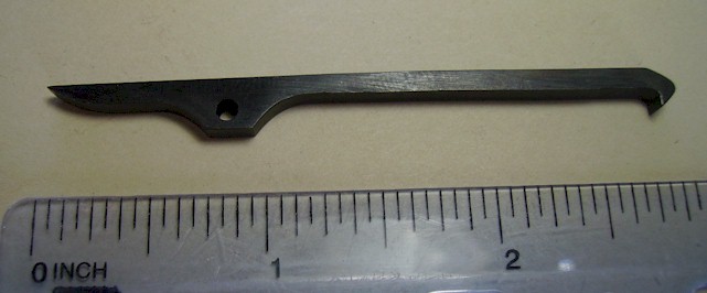

En ese caso, te puede servir la del Winchester 1892. La uña del Winchester 1873 no se parece en nada. te pongo una foto de esta: Juzga por ti mismo.

Mensajepor 44LARGO » 26 Ene 2012 23:26
Y esta es la del modelo 1892:

Acabo de comprobar que la del tigre es como dos milímetros más larga que la del 1892. en ese caso no te va a servir. Lo mejor es que te hagas con una procedente de uno inutilizado...
