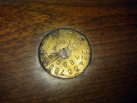

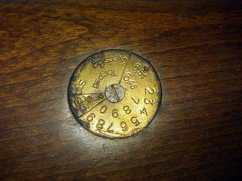

acabo de comprar un carl gustaf y no se interpretar el disco de la culata. ¿puede alguien traducirmelo, por favor?

El disco habla del estado del cañón en el momento del examen que hacía el armero.
El sector más grande habla del calibre real del cañón. Este dato raramente cambia y en tu caso es 6,51 a cresta de estría.
Dado que estos cañones se fabricaban con brocha, el calibre venía fijado por el desgaste de la brocha que, cuando estaba nueva sacaba el calibre nominal mayor que el teórico 6,5. A medida que se va desgastando la brocha, el calibre va disminuyendo hasta que la brocha se descarta.
El sector más pequeño habla del grado de desgaste del cañón por efecto del los tiros. Grado 1 se emplea cuando el cañón se ha estrenado.
Grado 2 es en el medio de la vida útil del cañón y Grado 3 significa que está para cambiar.
El otro sector, que marca Torpedan Överslag Str sirve para indicar la diferencia de punto de impacto de las balas antiguas de 156 grain, respecto de las más modernas de 139 grain, que se emplearon hasta el final del uso de estos fusiles.
Hay unos juegos de puntos de mira con distintas marcas y alturas, y el se debe poner para que se mantenga en punto de impacto viene expresado en éste apartado.
Si está en blanco es que el arma ya está ajustada a la munición de 139 grain.
Lo que no está dicho es que el disco corresponda a ese fusil, porque se ha podido cambiar la culata completa, el disco, e incluso puede haber tirado mucho desde el último control.
Para saber si al menos el disco se corresponde con el fusil, hay que verificar el número que tiene la culata y el guardamanos por dentro y ver si coincide con el del arma.
El cambio aislado del disco no es muy frecuente.
Los tiros se pueden estimar viendo el sitio de la acción donde la manilla del cerrojo pega con el cajón de mecanismos para iniciar el giro de acerrojamiento.
La marca de desgaste del pavón es determinante para ver la vida del fusil.
