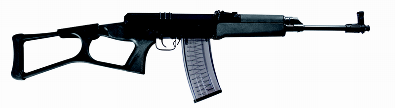

Hola, voy a comprar un Vz58 cal.222 y no me termino de decidir entre el modelo carabina o sport :(
En principio me gusta mas el carabina tiene una culata mas pequeña y por mi estatura (1,70) se me hacen mas comodas este tipo de culatas tacticas, siento que el agarre y colocacion del rifle mucho mas comoda, con rifles tipo g-36 cuando encajo la culata tengo la sensacion de que me falta frazo y el rifle me queda como alejado, perdon si no me explico bien?
Os pasa a alguno?
Cual os gusta mas?
Pense en compra el modelo esport y ponerle otra culata pero ademas habria que comprar la empuñadura y seria sumarle 100€ mas :x
Ademas de los 10 cm de cañon que tienen de diferencias veis algo mas?
En principio me gustaria para su uso en recorrido, de momento no tengo pensado invadir ningun pais :tanque^: me faltan unos aviones jejejeje

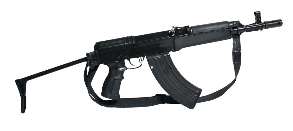

Hola compañero.El modelo largo,rango practico 200 mtrs y efectivo hasta 300,pide un visor de 1-4x,y las monturas que he visto para este rifle son MUY ALTAS,y poner el visor en el guardamanos,que lo tienes que cambiar por uno con carril, me parece una distancia al ojo excesiva.Al modelo corto o carabina,rango practico 100 mtrs y efectivo hasta 150,pide un punto rojo.Como el punto rojo no tiene ahumentos,lo puedes poner en el guardamanos con carril,por que la distancia al ojo es ilimitada,quedando bajo y comodo al apuntar.Si lo pones con montura encima del cajon de mecanismos,pues como el modelo largo,te quedara MUY ALTO.Yo,me quedo con la carabina,punto rojo,y para utilizarlo hasta 100-150 mtrs maximo,como un subfusil.El problema es que la municion es muy cara a comparacion del 9mm luger,que con un cañon de 16 pulgadas,como el de la Beretta CX4 Storm,hace el mismo trabajo.Como el VZ58 es mas barato que la Beretta,la diferencia te la gastas en la municion.Contra gustos,colores.Si te gusta el corto,para mi es mas acertado.Si en recorridos tiras a mas 100-150 mtrs,como que te tienes que ir al VZ58 con cañon mas largo y punto rojo en el guardamanos con carril,aunque pide el 1-4x,pero insisto la montura no me gusta,y que sepas que el punto rojo a mas de esta distancia,lo veo problematico para hacer blanco.Por eso se utiliza el AR15.Un saludo compañero.

Me parece que las distancias que se están barajando en la práctica son algo menores, sobretodo para obtener una cierta precisión, no digo que no se puedan conseguir pero tienen su dificultad, entendiendo el tipo de arma que es y sus características.
El precio de la munición en Arminse la puedes conseguir por poco más de 15 euros, y siempre esta la recarga.
Versión larga; en lo referente a la culata, no se si has manejado el arma, pero en si la culata da una sensación de fragilidad, que solo se queda en eso, una sensación, luego cumple perfectamente su cometido pero es estrecha y eso se nota, una sensación ampliada el la versión corta .
El arma es ligera, escupe todo lo que le eches, el mantenimiento es mínimo, es para divertirse un rato en calibre 222, pero tiene el problema de la montura, me explico el montaje de la montura trasera (anclaje lateral) para disponer de carril superior, necesita de mecanizado lateral (taladrar y roscar ) para los tornillos de montaje de la montura, dejándola a una altura mínima, ¿ si tienes conocimientos y herramientas ? Si no es así dependerás de un armero etc.. y eso tiene un coste.
De toda forma, es una opción que por precio da mucho juego y diversión.

1/. En un cañón con esta longitud 100 m/m es la diferencia suficiente para lograr más velocidad, un mejor aprovechamiento de la pólvora y por ende un mayor alcance, yo me decidí por el sport por esta diferencia. Como comparativa tienes el Sabre Defence XR15 standard que en 222 R. tiene una longitud de 425 m/m, salvando las distancias Sabre es Sabre.
2/. Desconozco las distancias de los recorridos, pero 300 metros para 222 R me parecen excesivos en este tipo de armas y dudo que actualmente tengamos muchos campos que dispongan de esas posibilidades, estamos hablando de recorridos tácticos.
3/. Desconozco que el armazón tenga diferencias en cuanto a configuración mecánica, la montura que tuve para instalar(y no monte) es similar a la del TIGER etc.y en principio estaba diseñada para su enclavamiento lateral basado en los dos pasadores que dispone, uno para el resorte de retenida del cargador y el eje del disparador, pero esto no es del todo factible, me explico; primero hay que roscar el alojamiento de los pasadores luego sustituirlos por unos roscados, manteniendo su diseño interno etc.., teniendo en cuenta la reducción de la pared de seguridad del mecanizado original.
Dicho de otra manera tenemos que mecanizar nuevos taladros siendo lo menos complicado.
La otra opción es el visor adelantado, configuración que no te disgusta y sin problemas.
