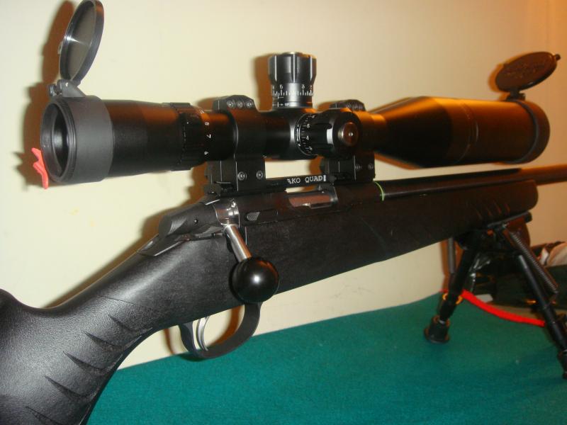

Hola chic@s, tengo una nueva cuestión que, sin duda, algunos os habéis encontrado:
Como os lo montáis cuando la torreta superior llega a "tope" , y todavia no se a centrado el visor? (en este caso 50m). Calzo con negativo fotografico la montura trasera!!. Y si tengo que ajustar el visor a 100m, le pongo mas suplemento?
Gracias de antemano !!

pitia escribió:Has mirado si le puedes poner monturas mas bajas?, pues sería la solución perfecta.
Hola, no puedo, tengo unos 3mm!. Mi duda es que al "levantar" solo la parte de atras, no marcare el tubo del visor?, y que medida seria la adecuada 0,2mm, 0,3mm .....

Hola, es un visor Konus pro 8-32x52, la carabina es una Savage BTVS, lleva carril weaver. El visor esta casi centrado, me queda medio mil dot para el cero.(50m)

Yo me encontre con el mismo caso en mi Sako Quad, con la elevacion al maximo, faltaban tres centimetros (Bajo) a 50m para hacer centro, calce la montura trasera y listos, aunque no es una solucion que me guste demasiado.
Por cierto el visor es un Bushnell 4200 6-24x50
Montando monturas mas bajas tampoco solucionarias el problema, ya que el paralelismo con el cañon seria el mismo.
Pd: levando carril Weaver lo mas facil seria si se fabica montar uno de 20 Moas.

En caso de calzar con negativo y siendo que llevas carril , yo calzaria debajo del carril y no en el visor.
Creo que llevas caril de dos piezas si no me equivoco.
En mi caso si te fijas en la anilla trasera veras un pequeño calzo entre ella y el carril, ya que el carril va deslizado sobre el carril original y no see puede calzar por abajo.

Parece buena idea, calzar la sujecion trasera es mejor que en el visor, de esa forma evito dañar el tubo del visor!!

Para no dañar el visor lo mejor es cortar dos trocitos de cartón-diana y colocarlos entre el visor y la montura una arriba y otra debajo. Suerte.

No se cuantos clics, pero son 9 1/2 vueltas, he coseguido "elevarlo" de la montura trasera, calzando la base del carril weaver, y también he lijado "suavemente" la delantera para que asiente bien,pongo las fotos por si alguien tuviera el mismo problema.
