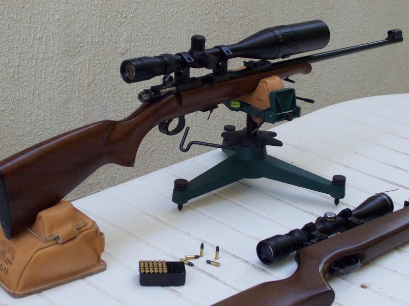

¿Alguien sabe afinar, o ha afinado el gatillo de una carabina CZ BRNO Mdl.452 o similar?
Lo intente una vez, pero desisti por falta de conocimientos, no queria fastidiarla y no sabia exactamente que tocar, ni con que.
La carabina va muy bien, pero el disparador va un pelin duro y creo que mejoraria la cosa afinandolo un poco. No espero llegar a tenerlo como una match, pero algo mas fino si que me gustaria.
Os pongo una foto de la carabina en cuestion.
Un saludo y gracias.

Re: Afinar gatillo
cámbiale el muelle del gatillo por uno de un bolígrafo y ya lo tienes suave.
si quieres quitar el recorrido tienes que poner un casquillo en el perno de apoyo del gatillo para hacerlo un poco maás grueso.

Re: Afinar gatillo
Muchas gracias Mylos, a ver como sale.
Aunque tenia entendido que habia que pulir ciertas partes, pero bueno, si asi funciona no creo que estropee nada.

Re: Afinar gatillo
Hola
Yo cambíé el muelle del disparador por uno más flojo (cualquiera de los cuatro que venían con el kit de Eric Brooks) y con ellos no hay forma de montar la carabina. Al acerrojar no retiene la aguja, de modo que tuve que poner el original de nuevo y aguantarme....

Re: Afinar gatillo
pues en cambio yo usé los cuatro muelles e incluso el más suave no me convencía y tuve que utilizar uno casero aún más suave y fue perfecto, y en todos me acerrojaba perfectamente.

Re: Afinar gatillo
Hola, te contare como lo he afinado y me a quedado bien, sustituyendo el muelle, por uno de un mechero o un boli, es el primer paso, luego te recomendaría que mires atentamente y con una vaina vacía en la recamara y sin la culata como funciona el mecanismo para comprender bien su funcionamiento, deberás disponer de un punzón para quitar los pernos, y donde va el perno (mira la foto que adjunto) yo puse un remache recortado,el perno por dentro, puedes poner un tubito de latón, el plástico también vale pero deberás cambiarlo mas a menudo, prueba con distintos espesores hasta que des con uno con el que te sientas cómodo, la idea es engrosar el diámetro de ese perno, si te pasas no quedara montado el mecanismo de disparo, es mejor comenzar con algo fino, a modo de prueba cuando desarmes tu brno, puedes poner algo en ese perno, por ejemplo, un pedacito de plástico(la punta de una brida) acciona el cerrojo y veras como el disparador cambia es una cuestión física de palancas y recorridos, la uña quedara apenas enganchada y soltara el disparo mas fácilmente.
Es el concepto del kit de Eric Brooks.
No le apuntes a nada que no quieras dispararle y no me responsabilizo de los tiros que se te puedan escapar, a mi no se me escapo ninguno.
Espero que te sea util.

Re: Afinar gatillo
Muchas gracias a todos por la ayuda.
Y Pablo, mas explicativo no se puede ser.
Reitero mi agradecimiento.
Un saludo a todos.
Un saludo a todos.

Re: Afinar gatillo
Bueno.
Pues ya esta hecho, le saque el pasador del gatillo con un clavo de acero templado porque con otras cosas que probe se doblaban, le puse el muelle de un boligrafo viejo y volvi a montar.
¡¡¡De fabula!!! suave como el culito de un bebe.
Antes iba duro de coj**** y al tener que apretar tanto el disparador algun tiro salia desviado.
Ahora toca probarlo el domingo.
No le he puesto ningun grueso en el otro perno porque creo que es suficiente y tampoco hace falta dejarlo "al pelo", primero quiero probarlo y luego si veo que tiene mucho recorrido ya se lo acortare.
Para proximos lectores de este post, olvidaros de comprar el dichos "kit de Eric Brooks" y gastaros la pasta, que segun lo visto por los compañeros que lo compraron al final acabas poniendo el muelle de un boli que es lo que funciona.
Muchas gracias a todos.

Re: Afinar gatillo
Bueno, la carabina ya esta probada y he gastado 100 cartuchos con ella.
Tengo que decir que no ha fallado ni una sola vez y ha montado la aguja bien en todos los disparos, incluso (apuntando hacia el blanco, claro) le he dado golpes secos en la culata con la mano y puño y no se ha disparado sola.
La finura de gatillo se nota bastante, tanto que no modificare el recorrido de este, no creo que sea necesario y a mi ya me vale como esta.
Parece mentira que un simple muelle de boligrafo haga esto y encima funcione, pero lo he probado y a mi me vale.
