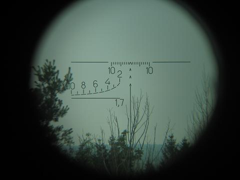

Re: Entreno con dianas de tamaño reducido
Zhunter-1 escribió:Ok, por todo lo dicho entiendo que puede ser útil pero no es equivalente.
Pensando en lo que hablábamos al principio sobre la la proporción de los objetos en función de la distancia no es lineal, me he acordado de la escala que tenían algunos visores soviéticos (Dragunov)para determinar la distancia del objetivo. Si unias las diferentes marcas, obtenías una curva no una recta. Por lo tanto, la reducción de la proporción de los objetos respecto a la distancia no es líneal. Alguién sabe alguna fórmula para calcularla?
Hace muchos años tuve un visor de dragunov original, me comentaron que la escala en curva que comentas servia para sobreponerla sobre la silueta ergida de un hombre y donde cuadraba la silueta entre la linea recta y curva te daba la distancia estimada en cientos de metros, el 2 eran 200 metros el 3 300m etc ..
PS: no me habia fijado en las fechas de los primeros mensajes

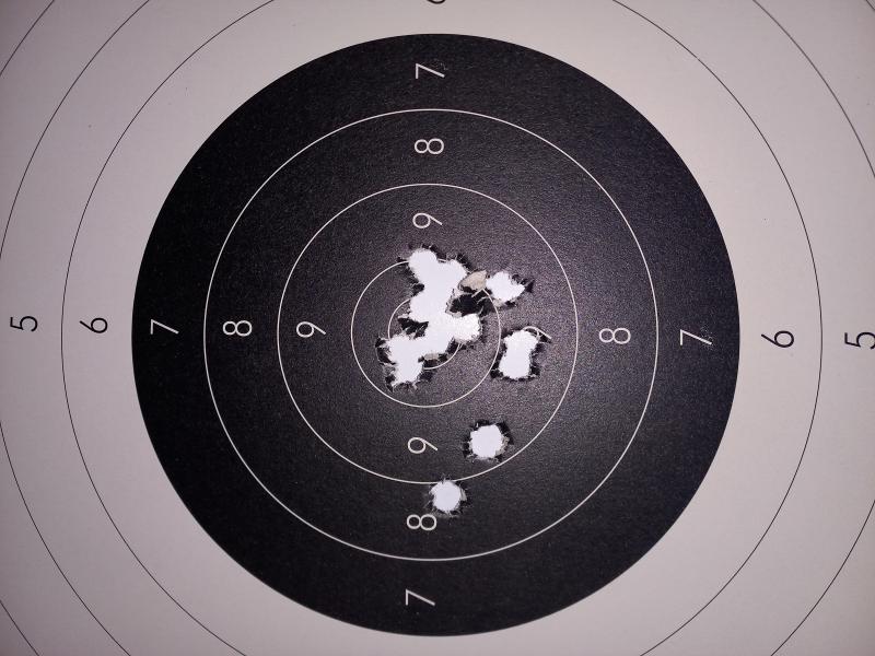

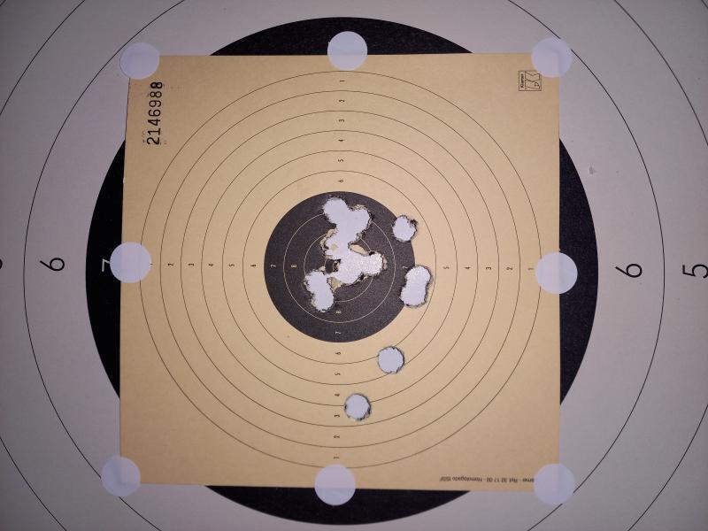

Buenos dias
Acabo de ver este hilo y casualidad, aunque sin Moas ni cosas técnicas porque lo mio es avancarga y aqui no hilamos tan fino, estoy usado blancos reducidos a 25 metros para simular en cierto modo que estoy tirando a 50. Hablo de Veterli, rifle a 50 metros.
En el centro de un blanco standard 50x50 le pongo uno de pistola aire 17x17.
Como entrenamiento pienso que me va bien y que resulta muy útil, ante la imposibilidad de entrenar a la distancia que debiera. En cuanto a los resultados no se hasta que punto se pueden extrapolar, pero si dan una idea creo que aproximada de lo que se esta consiguiendo.
Normalmente consigo unas puntuaciones entre 90 - 92 puntos, un dia muy bueno hasta 93 en el blanco standard a 50 m.
Con los blancos de 17 x 17 a 25 m. estoy haciendo entre 95 - 98.
Me gusta pensar que estas puntuaciones y distancias son extrapolables, pero no lo sabré hasta que me vea en la próxima competición con la distancia real.
