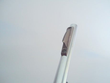

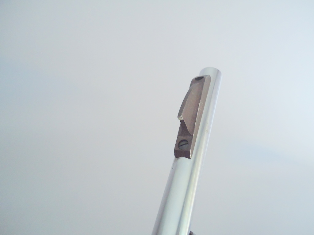

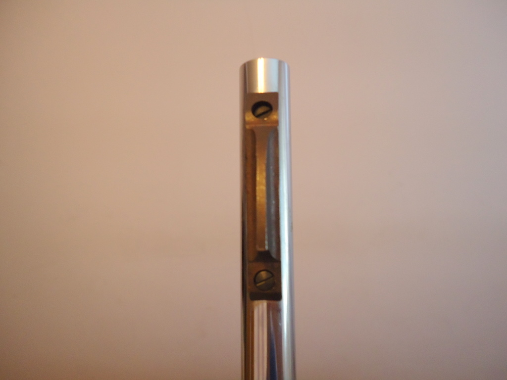

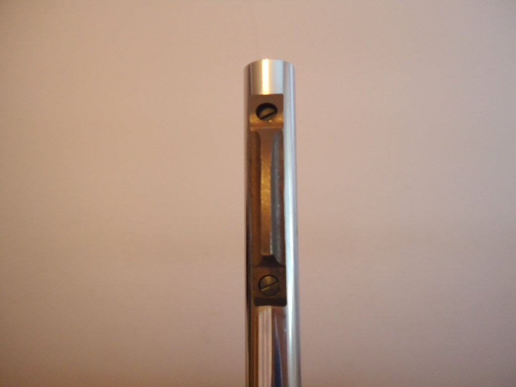

Generalmente, el punto de mira (situado casi al final del cañón) está fijado a este mediante un acoplamiento en forma de cola de milano, en el cual es encajado el punto desplazandolo lateralmente. El punto entra en su alojamiento muy ajustado para que no se desplace con la vibración de los disparos, para que una vez centrada el arma dicho punto no se mueva. Lo que debes hacer, puesto que no hay o al menos no lo encontré un util para su regulación, es cuidadosamente con un puntero o botador a ser posible de bronce y un pequeño martillo, desplazar el punto un pelo hacia la derecha y comprobar con tres disparos la corrección obtenida y así sucesiva mente hasta que la centres. No obstante cuelga una foto del final del cañón desde arriba en la cual se aprecie claramente el tipo de fijación del punto al cañón.

Mensajepor casicasi » 11 Ago 2011 18:57
Creoque con mi carabina no se puede.
De todas formas aquí estan las fotos.

Mensajepor ZKM581 » 12 Ago 2011 16:46
Efectivamente creo que no se puede, de la forma expuesta anteriormente, trataré de consultarlo pero no te aseguro nada.
