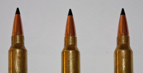

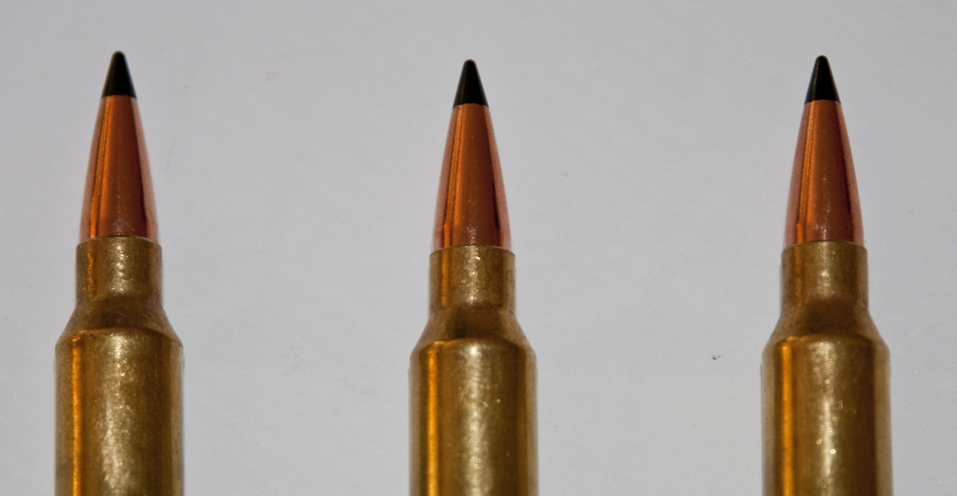

A la vista de estas fotos que presentan el hombro de la vaina algo deformado:
¿ Vosotros las disparariais?
¿ la precisión del disparo resultará mermada por la deformación?
También os digo que, al tacto la deformación es clara

josmi escribió:Colegas:
Si entran bien: si. Si entran con fuerza a la "basura".
La precisión puede sufrir un poco.
La pregunta es:
Son recargadas? En este caso la recamera del rifle tiene un problema grave.
Son nuevas? Devuelvelo a la armeria, que no puede vender algo así.
HP
Paz y amor.

Entiendo que la deformación de la vaina seria mas un problema de seguridad que de precisión.¿como podría afectar esto a la precisión?Gracias.

Mensajepor josmi » 03 Jul 2011 22:49
Hice la pregunta porque, obviamente tenía duda y no me atrevía a dispararlas. Hoy lo he hecho, las vainas entraban perfectamente en recámara y, hecho el disparo no he notado ninguna diferencia ( al menos sensible) con otros cartuchos recargados correctamente.
Gracias a todos por vuestra ayuda.

No pasa nada, volveran a su estado natural en cuanto tires aunq la precision :? .
Creo de debes subir un poco el die posicionador y bajar el bastago, para q no te deforme las vainas
Deformación = diferencias en presión = diferencias en velocidad = diferencia en precisión.
En BR y F-Class se suelen solo re-calibrar el cuello de la vaina; teniendo menos variación en la presión de la vaina.
