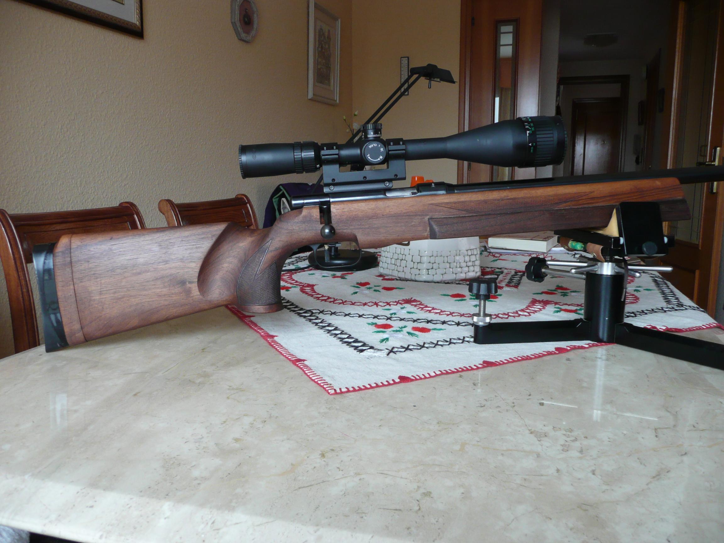

Hola Paco,las culatas de Anschutz suelen venir lacadas,si quieres barnizarla,le pasas una lija y luego le das lo que mas te guste,yo le dí a la mía (Anschutz 1408)varias manos de reparador de muebles y quedó como puedes ver en la foto,desarmarla es muy facil,lleva dos tornillos debajo de la culata,en cuanto a la mira,yo llevo 10-40X50 para tirar a BR-50 y vá muy bien.Un saludo

Buenas compañero,referente a lo de lijar la culata te aconsejo que para lijarla uses una especie de na nas ,tan finas como el pelo que venden y acabaras loco de lijar pero consigues quitarle todo el barniz sin pasarte,de este modo, si usarías otro tipo de lija mas abrasiva podrías cometer algún que otro es ceso,para este tipo de cometidos lo mejor es como ha hecho un compañero,que tanto el como yo tenemos el mismo modelo 54,lo que pasa que el si la ha lijado con ese tipo de na nas de pelo muy pero que muy fino y le ha dado un aceite incoloro, le ha quedado mejor que de nueva,preciosa,increíble y el lijado queda como un cristal de fino ,lo que pasa que su madre se dedica como afición ha restaurar muebles y algun buen consejo le ha dado ,no hace falta ser ningún manitas,seguro que es mas difícil desmontar toda la carabina.
