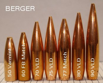

Berger; supuestamente, el mejor. Es un proyectil con mucho CB q no es muy fiable en todos los rifles.Mucho de ellos no lo tiran bien.
Mis mejores agrupaciones han sido con ellos, aunq no siendo en el PPC , siempre en velocidades bajas. He preguntado a varios tiradores y les a pasado lo mismo q a mi. En cuanto subes la carga ,dispersion!!!!

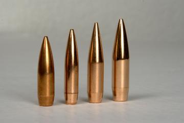

Lapua; esta entre lo mejor de lo mejor. Todos los proyectiles pesan exactamente lo mismo. Todos mis rifles los han tirado bien. Es el preferido de muchos tiradores, entre los q se incluye el menda.
En contra dire q mucho pesos y calibres son dificiles de conseguir aqui.

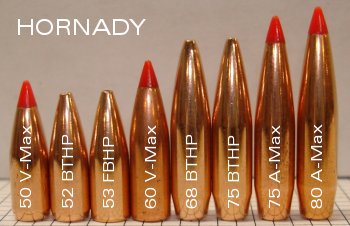

Hornady; no tengo nada malo q decir. Cuando tube mi primer Police y no le hacia agrupar ni a golpes ,cayo en mis manos una caja de A-Max de 175gr y voila, la solucion. Mas tiradores como yo han encontrado en este proyectil la respuesta a sus plegarias. Es una pena q en este pais no haya variedad de estas puntas.
