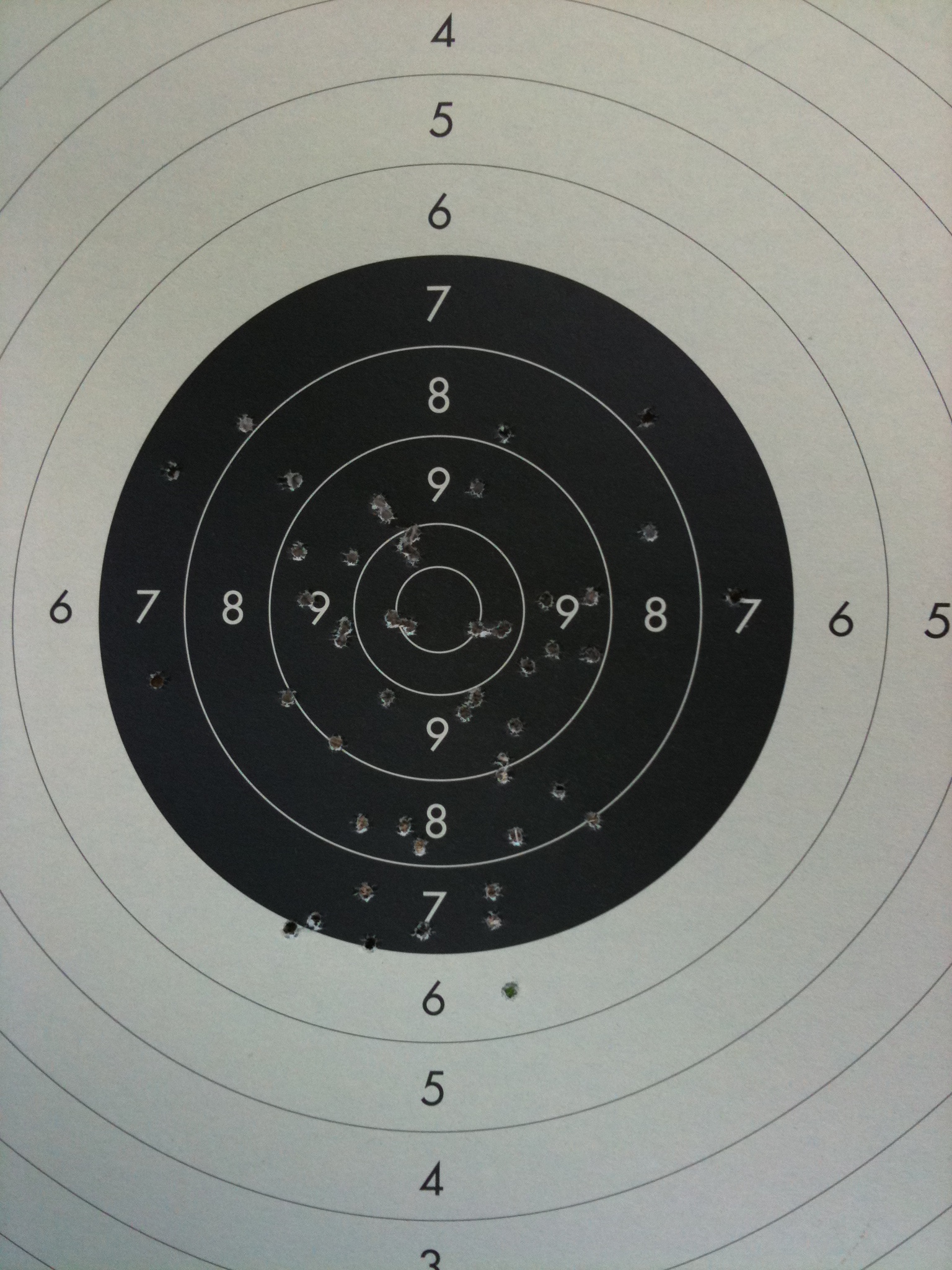

Mensajepor iguana » 27 Abr 2011 15:19
Bueno, la verdad es que es la tercera vez que tiro con carabina y cada día me gusta más.
Esta diana que os pongo (perdonando por los que solo sacan nueves y dieces)es la ultima tirada que hice ayer a 50m con mi flamante CZ 455 lux.
Un saludo a todos.

Mensajepor Kempka » 27 Abr 2011 15:35
explicate mas.
¿Tendido?, ¿Con bipode,correa o a pelo?, ¿municion?,...

Mensajepor iguana » 27 Abr 2011 16:39
Kempka escribió:explicate mas.
De pie, miras abiertas y munición CCI Standar.

Mensajepor Kempka » 27 Abr 2011 18:21
Pues para ser en pie esta muy bien.

Mensajepor iguana » 27 Abr 2011 18:39
Gracias Kempka, todos los disparos son de pie, sí.
No se muy bien porque pero con la carabina apunto al centro de la diana, y parece que me va bien, mientras que con las pistolas a pie de ella.

Mensajepor francisco777 » 27 Abr 2011 18:48
Para tener mas referencia apunta siempre bajo negro y procura qué el poste o punto de mira sea rectangular y a poder ser del mismo ancho qué el blanco (circulo negro). Suerte.

Mensajepor Burbaies » 27 Abr 2011 19:36
...Enhorabuena.

Mensajepor argos1 » 27 Abr 2011 20:15
Esta muy bien. Unas tiraditas mas y no te sales del 8.

Mensajepor jabaliviejo » 27 Abr 2011 20:31
Ves? Te dije que lo conseguirías.
Muy buen consejo el de Francisco: gradúa el alza "a la americana", así pondrás el punto enrasado en la base del blanco (negro) y lo distinguirás mejor que si le pones el punto encima.

Mensajepor JohnWoolf » 28 Abr 2011 00:10
Buen principio, Iguana. Haz lo que han dicho francisco777 y jabaliviejo. Y pon el dedo pulgar en línea con la aguja; quiero decir, que no rodees la garganta del arma con él.
Ánimo. La ilusión nos la hace a nosotros de ver que hay quien quiere recoger el testigo.

Mensajepor iguana » 28 Abr 2011 08:45
francisco777 escribió:Para tener mas referencia apunta siempre bajo negro y procura qué el poste o punto de mira sea rectangular y a poder ser del mismo ancho qué el blanco (circulo negro). Suerte.
Aparentemente el punto de mira es del ancho del "negro".
Así lo haré, subire un poco el alza para apuntar a la base de él.

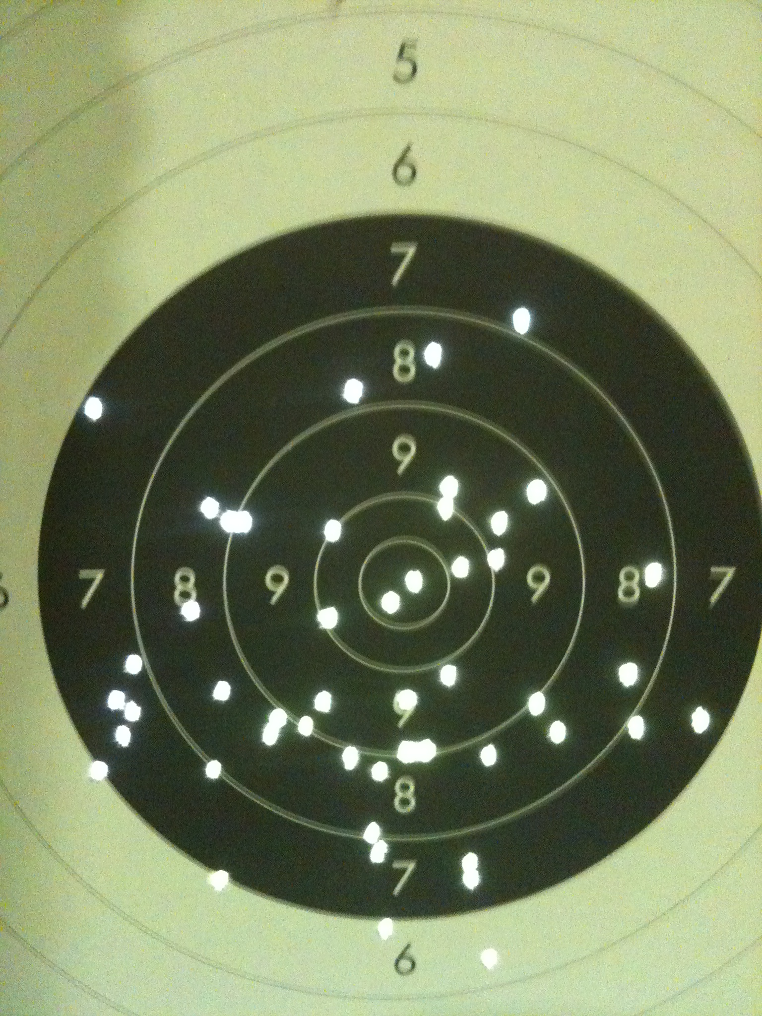

Mensajepor iguana » 05 May 2011 13:18
Sigo castigando con mis dianas,,,hoy os "coloco" la quinta tirada hecha con la carabina a 50m.
Como podreis ver parece que todos los disparos van algo bajos, o seré yo que doy gatillazos....??????
No se si sería conveniente subirle un pelin el alza,,,que opinais...
Un saludo a todos.

Mensajepor JohnWoolf » 05 May 2011 19:57
Es que depende. Quiero decir, ¿ya estás tirando con correa? Porque eso baja el tiro y cuanto más te la ciñas, más. La correa es imprescindible (el guante también), así que vas a tener que poner el arma en tiro contando con ese factor. Si aún no estás tirando con correa, aunque pongas el arma en tiro luego, cuando la uses, vas a tener que volver a tocar el alza.
En todo caso, lo que está claro es que al menos un piñón del alza sí te conviene subir. Y siempre en función de la munición, claro.
Otro tema a tener en cuenta a la hora de valorar el punto de impacto en altura es la luz. Ahora en primavera se le complica la vida al tirador, sobre todo de arma larga, con el paso de las nubes y los días nublados/soleados. Has de aprender cuándo el tiro va alto o bajo en función de la luz.

JohnWoolf
Mensajes: 10299
Registrado: 31 Dic 2006 07:01
Re: No es nada pero me hace ilusión....
Mensajepor JohnWoolf » 05 May 2011 20:03
Pero observa en tu blanco una cosa que es más importante que la altura. Tienes una franja con unos 23-24 tiros desde el 10 bajo al 8 y de 7 a 7 que es muy ilustrativa de deriva. Eso es ahora mismo más importante que lo controles. Es tema de luces. Puede que el punto de tu arma sea más delgado que la ventana, o puede que sea tu manera de poner la cara (lo que llamamos cheek weld) o ...

jabaliviejo
Mensajes: 20537
Registrado: 15 Dic 2007 06:01
Mensajepor jabaliviejo » 05 May 2011 20:30
JW, me lo has quitado de la boca.
Normalmente me preocupa más la deriva que la altura. Sí, cuestión de anchura del alza, supongo.
