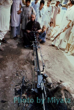

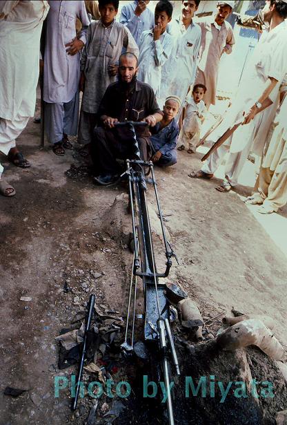

Una fotillo de como hacer un estriado en casa, jejejejej
