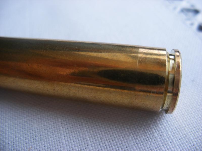

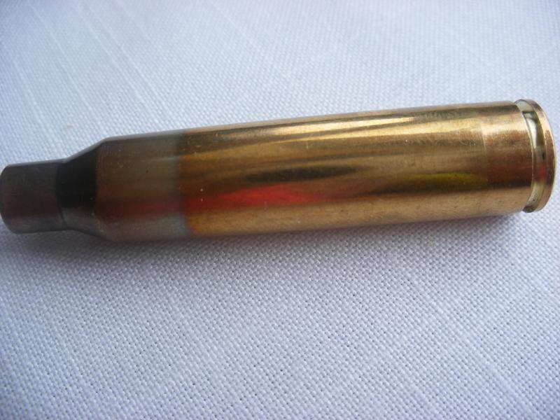

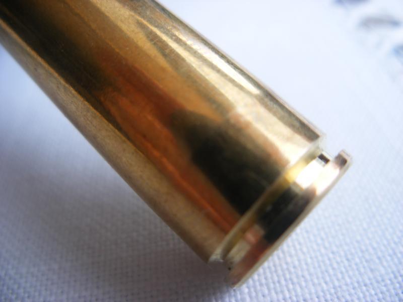

Hola a todos
Tengo la sospecha de mi trg tiene la recamara mas grande de lo que debería.
Compre este rifle casi hace un año y solo he pegado 200 tiros con municion lapua scenar 250 gr y funciona perfecto, pero este fin de semana me puse a ordenar cosas porque quiero empezar a recargar este calibre me di cuenta de que todas las vainas a 8mm del culote si le pasas el dedo se nota un abombamiento en todo su perímetro y el gollete de una vaina dispara mide 9.5mm 2 décimas más que una original.
¿Esto es normal? O es una paranoia mia .
Pongo unas fotos .
Pongo unas fotos .

Re: Sako trg 42 con problemas
k98panserico escribió:Hola a todos
Pongo unas fotos .
No te creas todo lo que te dicen. Te quieren acojonar.
Piensa solo una cosa.
Si después del disparo la vaina se quedara como antes de disparar... ¿para qué haría falta pasarlas por el primer die?
Todas las vainas que conozco se deforman, tanto en diámetro como en longitud total.
ES PURA FÍSICA.
Midelas después de recalibrar, y si no recuperan las cotas originales, es cuando te tendrás que empezar a preocupar.
En cuanto a la longitud total, tirando con carga plena, antes de tres disparos habrás tenido un incremento notable de longitud.
Se cortan (triman para los más chulis) y a otra cosa.
No veas fantasmas, que se te va a convertir en un sin vivir.

Hola.
La foto de la vaina, en su culote, es un sintoma de Head space. Si seccionas la vaina, se apreciara mas.
Me pregunta mi amigo, que si tienes a bien decirle ( pasarme por Mp ), la fecha de compra y el numero de serie. A ver si va a ser, el que dejó él.
Solo si quieres, claro...
Head space largo seguro.

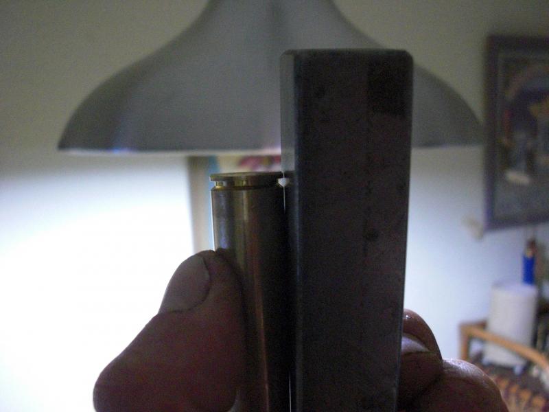

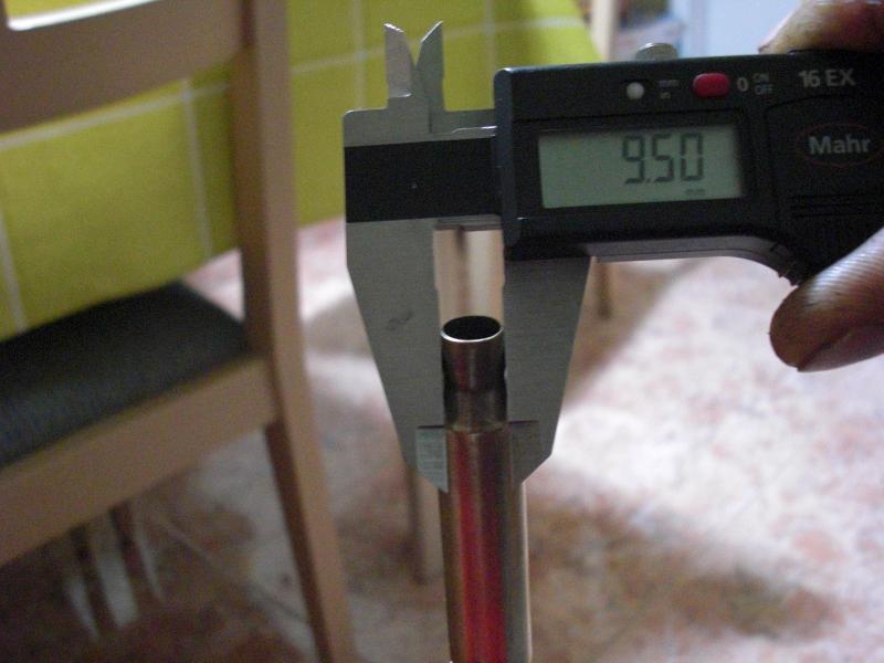

Hola a todos y gracias a haber si salgo de dudas .
Una cosa es que cuando lo recibí me di cuenta en casa es que el rifle había sido disparado por que tenía marcas de latón en el cerrojo y el armazón en la rampa donde tocan la puntas al salir de el cargador, no le di importancia porque me dije yo mismo!! Bueno tendrán que probarlos antes de ponerlos a la venta!!, NO ME ESTRAÑARIA QUE FUESE UNO DE LOS QUE AN DEVUELTO . si fuese a si es para liarla pero bien.
Bueno no quiero calentarme
Pues el rifle en cuestión lo recibí en mayo del 2010 la semana del 17 por lo que el de oreina no es , además el mío no lo hace tanto.
Josetxo en cuanto al número de serie te lo pasare el fin de semana por que no tengo el rifle aquí siempre i cuando puedan haber indicios de que fuese el de tu amigo benelli ya que es algo muy personal , yo soy el primer interesado es sacar esto a la luz antes de ir a mi armero y a el importador .
El espacio del cerrojo al culote de una bala original es de 0.1 mm porque lo medí el otro día ¿ es excesivo ? a mí no me lo parece.
k98panserico escribió:El espacio del cerrojo al culote de una bala original es de 0.1 mm porque lo medí el otro día ¿ es excesivo ? a mí no me lo parece.
¿Como lo has medido? mas que nada por que 0´1mm segun que calibre es correcto y esas vainas tienen pinta de haber estirado mas, de el Lapua no encuentro las especificaciones de fabricacion de recamara
Lo mas sencillo es un pasa no pasa. Saludos
¿Quién puede tener un pasa y no pasa del 338 lm para comprobarlo? Antes de llevarlo al importador para que no me tomen el pelo es que no me fio de esos tipos.
A mí también meda la impresión de que 1.2 decimas de juego es poco juego para el abombamiento que tiene la vaina, me tocara llevarlo al importador a ver si me lo solucionan lo mas rápido posible, que eso será en 3 o 4 meses mínimo ¡menuda mierda¡
El juego del cerrojo a la vaina lo medí con un reloj comparador con una patilla especial que pasa a través del agujero de la aguja en el cerrojo , desmontas el cerrojo por completo pones el comparador a cero en la superficie de donde debería apoyar el culote, montas el cerrojo en el arma con una bala original, pones el comparador y sabes la diferencia entre el cerrojo y el pistón de la bala, luego sacas la bala i mides la distancia del culote al piston y se la restas a la medición anterior.
