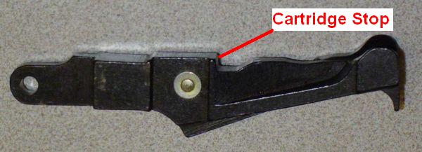

Pues no lo sé., creo que hay algunas diferencias entre ellos., pero a ver., te cuento.
Mi Marlin no eleva los cartuchos al accionar la palanca., o sea, llenamos el tubo, accionamos la palanca y un cartucho se posiciona en el elevador, pero el elevador no sube., tampoco sube aunque esté vacío.
Lo he desmontado por completo siete veces intentando localizar la causa, y no veo nada raro., por eso quería compararlo con otro idéntico, a ver si es que le falta alguna pieza.
Lo he mirado, remirado y vuelto a mirar., lo he comparado pieza a pieza con su vista explosiva y parece que no le falta nada., pero hay una cosa que me intriga mucho..., el elevador tiene un agujero en la parte central y otro en la parte trasera. El de la parte trasera es para el tornillo pasante que lo sujeta y le hace pivotar., pero el agujero central no tiene nada y no pasa ningún tonillo, no le veo utilidad y además en la vista explosiva no figura nada en ese agujero.
Misterios de la armamentística.
Que opinas?
Que opinas?

Re: Marlin 1894 CS Cal. 357. Información.
Cuando este en casa lo remiro
Me extraña que si esta bien montado no funcione. El elevador sube cuando se acciona la palanca. Debe de hacer las dos funciones, con la de recuperar la accion.
Hola otra vez.
Pues no, por eso pregunto., necesito una que funcione a la perfección, para ver donde está el problema.- porque creo que debe faltarle una pieza.
La tuya tiene alguna pieza en el agujero central del elevador...???
La verdad., me tiene desconcertado.- y es que en youtube no encuentro ningún video aceptable en el que se vean bien todas las piezas.
Gracias ya he localizado el problema., el dichoso agujerito central del elevador lleva una pieza que al mío le falta.
Resuelto el misterio. Gracias.
