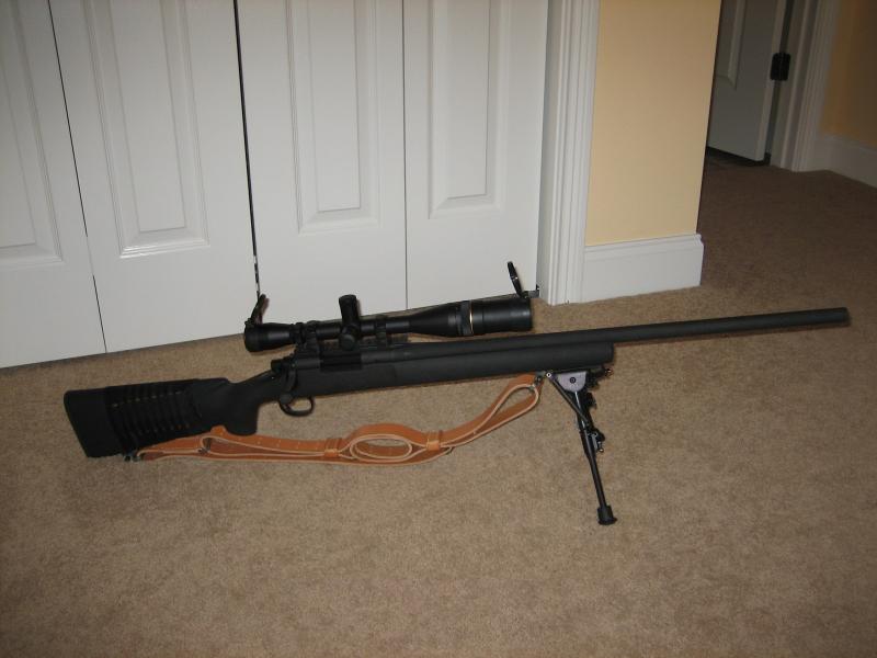

En el anclaje de la correa quedan perfectos. Estan diseñados para ello.
Es como se han montado siempre.
En la imagen adjunta un 700 police.
Como puedes ver traen 2 anclajes delanteros exactamente iguales, el mas atrasado para la correa y el delantero para el bipode.
Si quieres bipode que te dure para toda la vida Harris o Versa-pod.
Longitudes:
De 7 a 9 (pulgadas) "el corto" para tirar en mesa tipo BR o en tendido pero se te podria quedar corto a veces.
De 9 a 13 "el mediano" es el mas comun para tendido. Son los que yo uso y normalmente los tengo en 9, pero alguna vez los he tenido que estirar un pelin mas.
Los largos y extralargos de 13 a 25 o algo asi. Unos muertos que no sirven para nada.
Y siempre recomiendo comprar los modelos con las patas segmentadas (leg notches) ya que son mucho mas versatiles. El de la foto es el corto (7 a 9) y de patas lisas sin segmentar.
Hay mas marcas, pero no tan probadas como estas dos.
