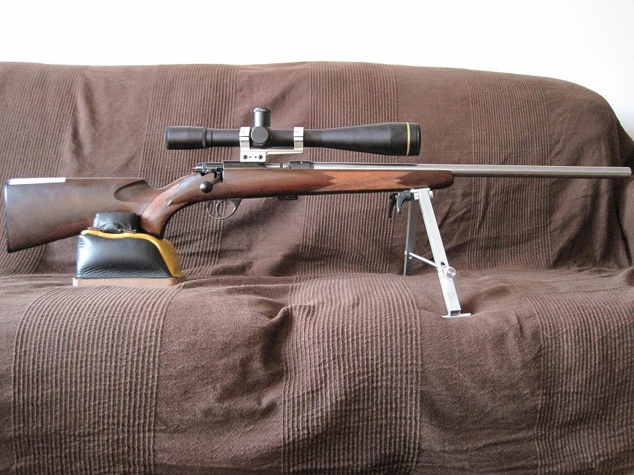

Esta prueba fue con Tenex a 100 m tendido con correa.
Anschütz 2013 con Tuner Lowey.

BR1942 escribió:Esta prueba fue con Tenex a 100 m tendido con correa.
Podrias comentarme y explicarme un poco lo que llevas en la punta del cañon¿? ya veo que es un diopter, pero no estoy muy puesto en ellos, asi que si fueses tan amable de ilustrarme, es que veo tantas ruletas, marcas, colores... que me pierdo mirandolo...
BR1942
Mensajes: 1241
Registrado: 16 Feb 2010 12:52
Re: un pequeño test municion a 100mt
Mensajepor BR1942 » 15 Feb 2011 15:03
Es un tuner.
Consiste en un tubo con un contrapeso que al girarlo se desplaza a lo largo del mismo. Cada marca es 1/100 de mm y te permite encontrar la posición en la que la vibración del cañón es menor, es decir, la de mayor precisión.
Lo que está montado encima del tuner es un túnel variable para tirar con miras cerradas. No tiene nada que ver con el tuner.

[quote="BR1942"]Esta prueba fue con Tenex a 100 m tendido con correa.
muy buena agrupacion, haz probado RWS R100, a mi me va vastante bien, incluso las pocas veces que he tirado a 200mt.
muy interesante, lo que tienes puesto para controlar las armonicas de cañon, me podrias comentar si es muy caro, me gustaria probarlo en una steyr-ft.

No he probado la R100 aunque compañeros de tiro la usan y les gusta. Yo utilizo Tenex EPS para cuya munición está recamarada mi carabina.
El tuner lo compré hace mucho y no recuerdo el precio pero entra en https://tiroolimpico.wordpress.com/ y mándale un correo que te dará precio.
Estos tuner se fabrican a medida del diámetro del cañón.
A francisco777 le digo que la mayoría de tiradores de bench utilizan tuner y lo colocan, como no puede ser de otra forma, en esta posición.
