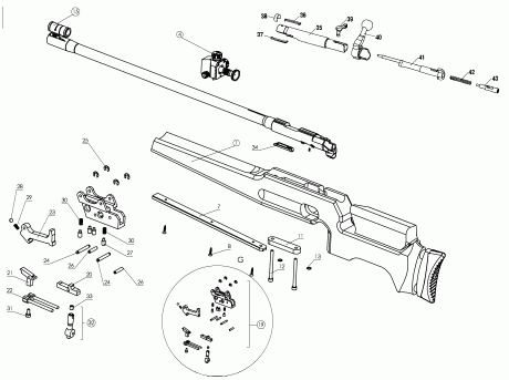

Hola Abusabeba.
Lo mas seguro es, que las esquinas de las uñas extractoras donde agarran la vaina,se hayan redondeado y al sacarlas después de disparar(Dilatadas),resbalen y no las saque,mira también el muelle que las aprieta contra la vaina por si está flojo y no aprieta lo suficiente.El plano es de una KK100 por si te sirve.
Estimados amigos:
Acabo de adquirir una carabina Walther KK300 y tengo un problema con los casquillos 10

Extracción y expulsión son dos cosas distintas.
Si, como pregunta abusabeba, no expulsa el problema es que la uña de expulsión no actúa, bien porque esté desgastada (esta si se suele desgastar al contrario que la o las extractoras)o se ha aflojado y no sobresale lo suficiente. Suele estar atornillada en la parte inferior del alojamiento del cerrojo.

Si te ocurre con ambas es problema de la uña expulsora.
Supongo que el cerrojo extrae la vaina de la recámara pero al llegar al final de su recorrido aquella no salta.
https://www.carl-walther.de/files/pdf/KK ... 676630.pdf
Es la pieza nº 27. Escribe a Borchers y que te la mande-

El cerrojo TAMPOCO EXTRAE LA VAINA UNA VEZ DISPARADO EL CARTUCHO. Con el cartucho sin percutir SI extrae este, pero vacio unas veces lo extrae y otras no.
¿Es problema de las uñas? ¿De cuales?

En ese caso son las extractoras.
Escribe a Borchers y trabaja un poco como hemos hecho todos.
