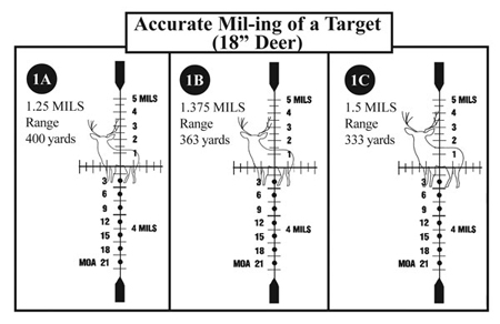

El otro día ví un video en el cual unos sniper disparaban sobre un objetivo a una distancia desconocida para ellos, el caso es que sin ayuda de un telemetro y con la de una calculadora, un papel y un lapiz. eran capaces de determinar la distancia a los objetivos.
¿Como demonios se puede hacer esto? ¿alguien me saca de la incertidumbre?

puede ser que usaran la reticula mil-dot,sabiendo la altura del objetivo y con los calculos que se hacen que es multiplicar y dividir te sale la distancia.

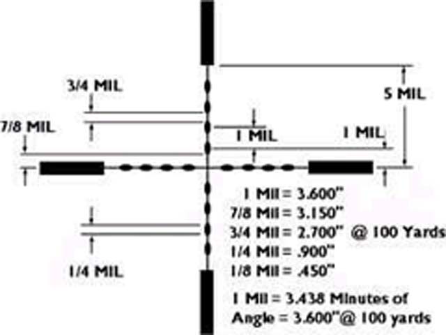

El otro día ví un video en el cual unos sniper disparaban sobre un objetivo a una distancia desconocida 20
El otro día ví un video en el cual unos sniper disparaban sobre un objetivo a una distancia desconocida 21

Norico las imagenes adjuntas están bien pero no termino de entenderlas.
