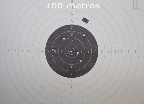

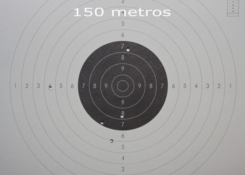

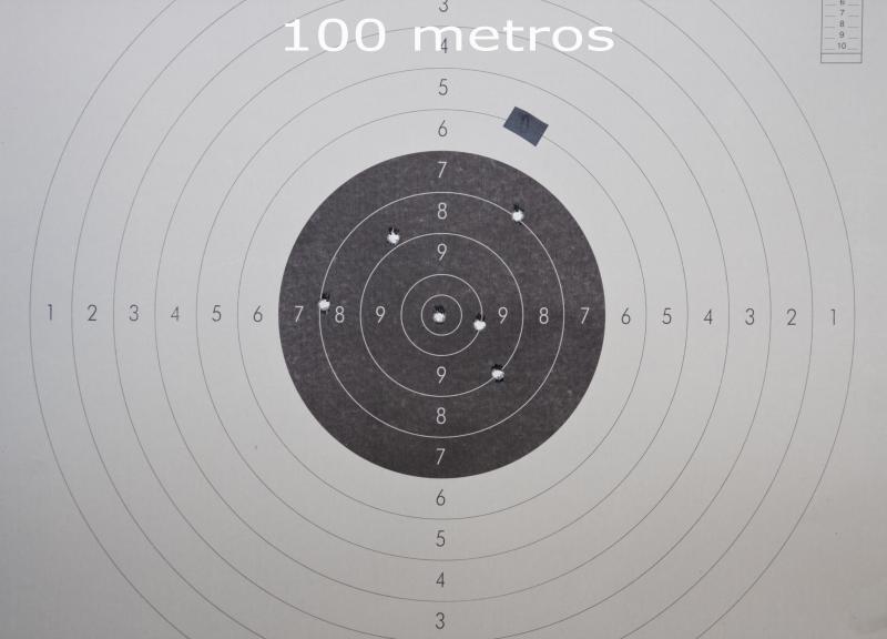

Bueno colegas, aquí os cuelgo el resultado de la última prueba que he realizado. Ayer Viernes.Visto el resultado he llegado a pensar que la culpa la tienen las manos del tirador, pero la verdad es que, dado que a 100mts. tampoco hay agrupación, el problema debe ser otro. Ya veremos. ¿ Qué os parece a vosotros a la vista de las dianas?
Josmi
Josmi
Re: ¿falta de precision, falta de puntería?
Que con ese rifle y esa óptica en perfectas condiciones no tendrías que salirte del 8 a 150m.
¿Has intentado descartar algo?
Todavía no he modificado nada. Seguiré vuestros consejos y os informaré.
