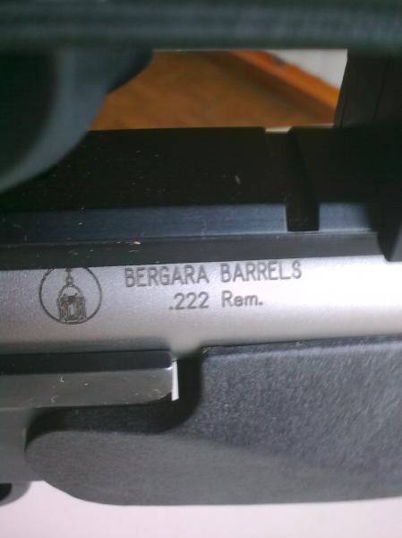

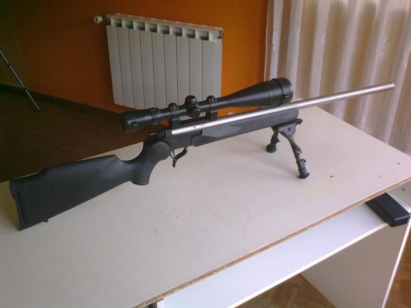

Os presento mi nuevo juguete,un híbrido entre Thompson Center y Bergara.
El parto se hizo esperar pero el resultado es muy bueno.

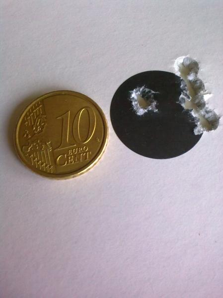

Paso a mostraros unas fotos del cachorro. Siento ser tan mal fotógrafo como tirador,pues estoy seguro que las dos cosas se podrian mejorar.Pero para el dia del estreno me doy por satisfecho.
Hola.
El parto se hizo esperar 02
Cañón Bergara de 26"
Hola.
El parto se hizo esperar 00
Blanco a 100 m.
Hola.
El parto se hizo esperar 01

Sr Naveo. Felicidades por esta nueva criatura. Veo que los resultados no tienen nada que envidiar a las grandes marcas. Me gustaría saber un poco como se ha gestado el tema, si atraves de un armero o usted a titulo particular puede hacerlo. Lo pregunto porque igual economicamente me compenza, a estar buscando marcas que adapten a tus gustos.... Saludos.

El trámite de compra del cañón tiene que ser por mediación de armería.Te lo puede gestionar la armería que más te convenga.

Mi enhorabuena, un arma con estilo propio, de la agrupación no podrás quejarte estando en rodaje. Podrías darnos algunos detalles ejemplo: el ajuste del cerrojo… detalles para ponernos los dientes largos Jajajajaja. :lol:

Hola compañero hk 3006, las agrupaciones son muy buenas estoy muy contento;Tambien es cierto que puse la mejor pues quería poner otras dos que tengo despues de centrar el visor, pero al parecer no dejaba poner más que tres fotos según mi hijo, que es el que me hecha una mano con el ordenador por que yo soi un tarugo.Pero todas por debajo de la pulgada.
En cuanto al rodaje le paso la grata de lana y despues la de pelo tras cada disparo, no se si sera suficiente.
El ajuste del cerrojo como dices esta tan super ajustado que no lo encuentro.Si pinchas en la foto del rifle y le das a la lupa te daras cuenta de lo que te quiero decir.jejejeje
Pero tengo que decir que el ajuste del cañon con la bascula es muy bueno, asi como el funcionamiento de la palanca de apertura que se nota más suabidad que con el cañon original.
El disparador tambien esta algo retocado.
La munición es recargada con puntas sierra MatchKing 52 gr. hpbt y 19 gr de tubal 2000 vainas remington sin cripar y a un L T de 55 mm y aprovecho para ver si alguien de dice donde comprar las vainas Lapua, pues no las encuentro anunciadas en ninguna armería, para comprobar si hay alguna diferencia recargando con unas o con otras.

A mi la agrupación me parece espectacular, no deja de ser un monotiro con cañón basculante...
