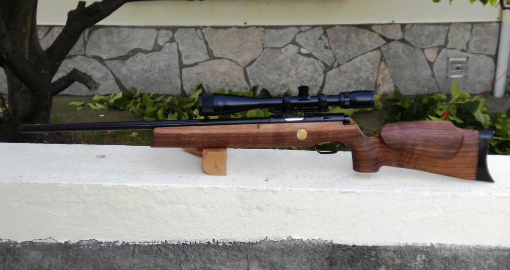

A mi me pasaba ,con mi cz 452 , q [img]cada vez q limpiaba, tenia q tirar unos 15 tiros para volver a tener precison.
En este momento, acabo de restaurar una carabina Wather q tiene mas de 20 años, y el anterior dueño me dice q tira de cine, pero q no se me ocurra limpiarla.
Sin embargo,he consultado a Jose Ramon de Atlas, y me dice q cuelgue la carabina boca abajo , le ponga un tapon y rellene de disolvente para mas tarde ,darle caña con la baqueta y el bronce.
La verdad ,q son los dos estremos de la cuerda.
