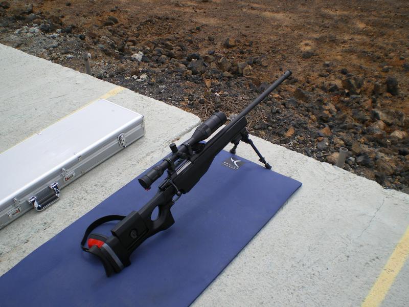

HOLA!! ES UN CZ 750 Y MUNI NORMA DIAMOND LINE 168 G MATCH..Y UNA MIRA KAHLES 418 TT

HOLA!!! TIENE CAÑON DE 26" DE PASO 1:12 Y CAÑON PESADO... LA MIRA ES DE 18 AUMENTOS CON RETICULA MIL 1 EN SEGUNDO PLANO FOCAL.

Con este material se puede bajar del ligeramente de 1 Moa que en este caso serian 9cm (aprox)

Estoy con nilll. Soy fan de CZ/Brno y compito con dos armas de la marca en dos modalidades distintas a la tuya. Con ese equipo y munición comercial Norma puedes mantenerte muy bien en 3 moas a 300 mts (es decir, 3 en el papel = 1 en ángulo), pero has de leer bien el aire y jugar con la reverberación del suelo con calor. O sea: tirar. Con munición recargada mejorarías.
Piensa que es un arma más diseñada para uso táctico que para competición. Lo digo porque el esfuerzo de la marca se encontrará en resistencia, solidez, etc, en lugar de temas como refrentado del cerrojo, tolerancias, etc. Aun así, la marca tiene un standard de precisión muy alto, y eso con una manufactura menos "fina" que otras. Hazle un buen rodaje; ganarás centésimas o incluso décimas de moa para el futuro.
