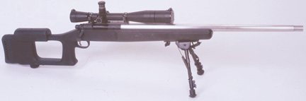

Esta es la 22-01-09 | Remington 700 Short Action Sniper Stock:

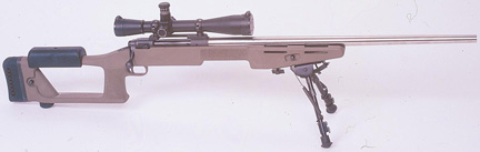

y esta la 24-01-10 | Remington 700 Short Action Varmint:

La Sniper pesa 6 libras mientras que la Varmint se conforma con 4 libras, si bien ambas dos llevan bedding de aluminio.

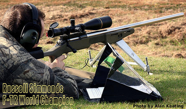

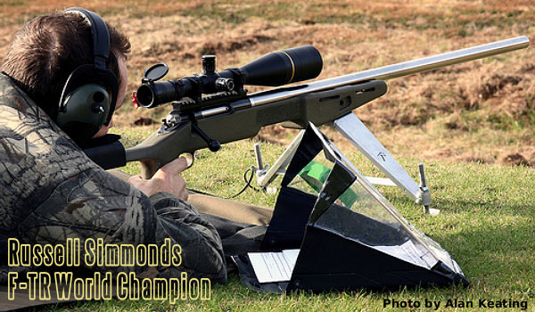

Con esta culata de sniper Russel Simmonds ha ganado en Bisley el campeonato Europeo y Munidal en F-Class TR.
https://www.6mmbr.com/gunweek096.html

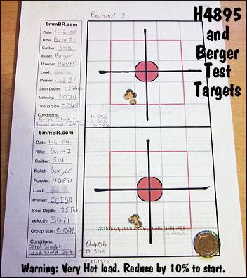

El rifle con accion Bernard no agrupa nada mal ... 2,5 mm
hola peña,necesito vuestra ayuda.alguien que tenga una culata choate para su remington 700 sps varmint, 40
agrupacion Russel Simmonds.jpg (41.93 KiB) Visto 2962 veces

Pienso que esas agrupaciones estan sobre los 8-9 mm. la mejor y sobre 12-14 la otra. Sí no he visto mal es un 308 y los agujeros doblan el calibre. En qué distancia hace las agrupaciones?

francisco777 escribió:Pienso que esas agrupaciones estan sobre los 8-9 mm. la mejor y sobre 12-14 la otra. Sí no he visto mal es un 308 y los agujeros doblan el calibre. En qué distancia hace las agrupaciones?
Segun el texto en ingles pone: 0,096" = 2.4 mm
No pone la distancia, pero asume son 100 yardas = mas o menos 90 metros.

Y pone además otro dato interesante, Velocity: 3071; esto son pies por segundo luego esos impactos los hizo tirando 155 grains a 960m/s con un .308 ... casi ná.

Pienso qué con el tema de los blancos del Russel podemos tener tema para rato. Seguro qué cada uno pensará cosas diferentes de la prueba. Incluso uno mismo puede cambiar de parecer, según los argumentos de los demas. En mi caso, creo qué esta haciendo selección de vainas, por el tipo de blanco qué emplea o también es posible qué este probando diversos tipos de puntas, con o sin "moly", los orificios del blanco dan la sensación qué son con "moly", por el sombreado qué dejan. Lo de la prueba también lo parece por la altura en qué estan los impactos. También podría ser para comprobar el desgaste del tubo. De todos modos fijaros qué pone el tipo de pólvora, péro no la carga. Para sacar esa velocidad también le funcionarían las Berger de 125 y mas si el tubo tiene 1:14 de paso. Bueno, qué me estoy alargando por ahora. Suerte.

Sin duda, con 125gr sacaría esa velocidad y más, y con 100 mucho más aún y tendría unas preciosas mariposas voladoras a merced del viento tirando a 1000 yardas. La gracia está en ser capaz de acelerar al máximo, el máximo es siempre un poco más que cualquier otro competidor, la punta que mejor comportamiento ofrece a una distancia y para un calibre determinados, y mientras no se demuestre lo contrario en calibre .308 lo que mejor ha funcionado en la última década para larga distancia son los 150-155grains.
La carga de pólvora que empleó Russell en el mundial y en el europeo es una carga peligrosa de ser usada en cualquier arma que no sea la suya y bajo determinadas condiciones atrmosféricas muy específicas. Por eso está convenientemente borrada en la fotografía, para que ningún imprudente intente reproducirla, creo yo.

La pólvora, que dice utilizar es la H4895 de la casa HODGDON
la velocidad mas menos 930 m/s. La vivacidad de esta pólvora es similar a la tubal 3000, por lo menos esta en la misma linea
de la tabla Vectan. Con T3000 y punta Sierra de 155 grains con moly mis velocidades están en 900 m/s. Pienso que están en los máximos aconsejables. ¿Que opinas tu?

La pregunta no es para mi, péro pienso qué el tubo es mas largo y siempre tendra mas velocidad. De todos modos, viendo como se a remarcado la cruz del blanco tengo la corazonada de qué se esta haciendo vainas como hacemos en Bench-Rest. Suerte.

he verificado con el corel draw 9 en mi pc, la foto del blanco de russel, medi 8 mm un grupo y 10 mm el otro grupo. Entonces esta haciendo un promedio de 9mm a 100 yardas = 0,35 moa ?
