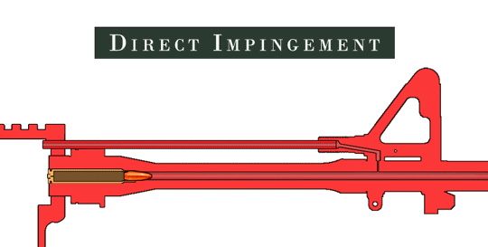

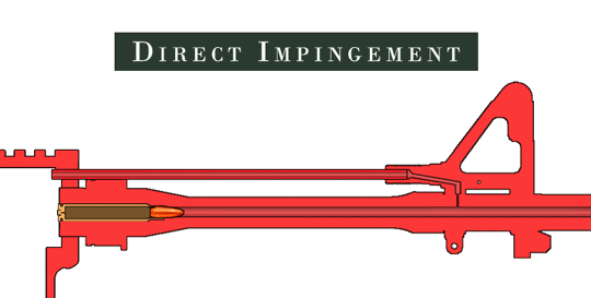

Una pregunta a ver si la sabe alguien , el sabre defence m4 tactical es una arma accionada con gas ( se aprovexan los gases producidos por el proyectil en su desplazamiento por el cañon y mediante un tubo , estos , se retornan al cierre para mejorar la mecanizacion del arma y su alimentacion ) este tubito :
enlace: https://www.youtube.com/watch?v=5oHx6qdteFY
la cuestion es , si quisieramos cambiar el handguard para poner uno mas largo , no podriamos , no???? dado que el orificion en el cañon para el retorno de gases lo tapariamos por la empuñadura ( handguard ).
haber si me podeis ilustrar de este detalle.
saludos a todos.

Tú mismo lo has dicho, si desarmas la cruceta del punto de mira observaras que el cañon dispone de unos rebajes, donde engarza susodicha pieza y un orificio por donde escapan los gases hacia el tubo que indicas, de tal manera que no seria posible. Imagino que si seria posible al contrario, un cañon más largo, transformarlo en uno corto, solo que cortando cañon y haciendo los rebajes y salida de los gases, etc.
Si tenias pensado adquirir un modelo y comprar otro guardamanos diferente para tener dos modelos en uno, olvidate, la única manera seria comprar el upper y cambiarlo a tu antojo, pero ese capricho te cuesta casi lo que un rifle entero.
