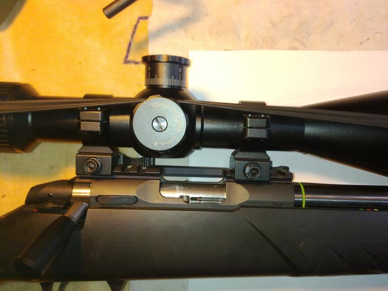

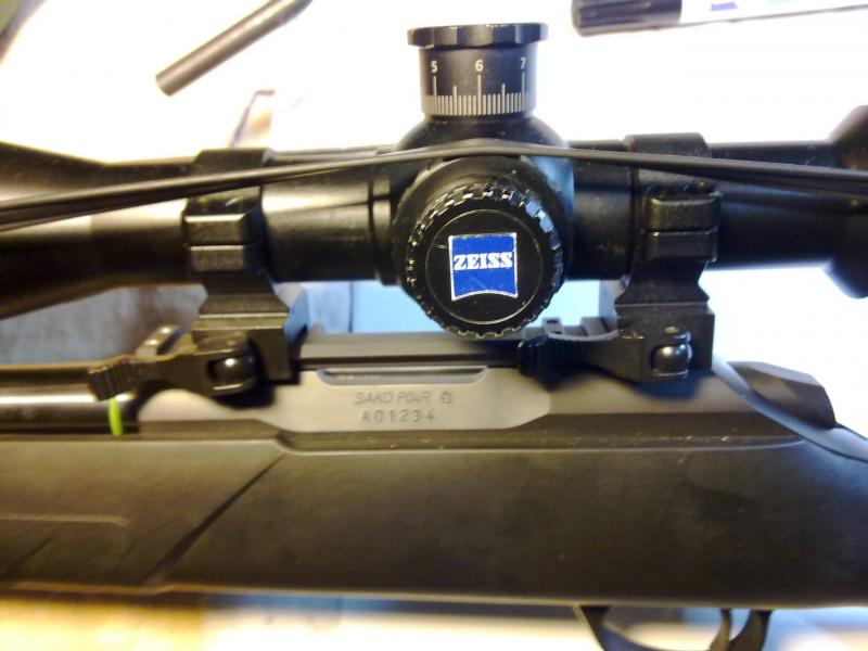

Yo tengo exactamente lo mismo que tú. Para poder cambiar de cañon sin tener que quitar el visor le puse un carril picanty para elevar el visor con 20 moas extra. Cuando cambio de cañon y calibre, se exactamente los clicks que tengo que dar para ajustarlo a ese cañon y algunas veces no tengo que tocar nada pero otras si. Al no estar unido el visor al cañon es lo que puede pasar.

Hola C.Perez, donde has conseguido el rail picatinny, y que monturas le has puesto. Si pudieres poner unas imagenes por ver como se queda, te lo agradeceria.

El carril lo compre en https://www.rimfiretechnologies.com/Sear ... asp?Cat=48
Yo tengo unas monturas Burris para carril picantiny. Esta tarde cuando este en casa te pongo las fotos. Por cierto ¿Donde compras la municion en 17hmr?

En cuanto al 17, es posiblemente la mejor compra que he hecho en mucho tiempo. Es cierto que no hay balas match del 17 pero con las Remington se hacen unas agrupaciones a 200m de flipar.
Os pongo unas fotos
Es raro yo he hecho varios pedidos.
Os pongo unas fotos
