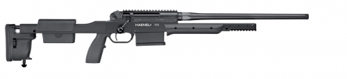

Joder!!! Vaya pasada ,haber si ahora se organiza algun torneo para observar como trabajan los profesionales y ver eso rifles estratosfericos que verdaderamente no lo deben ser tanto cuando en Torres los machaco un Sabatti de 1000 €uretes.Por cierto q modelo era? Pq el Rover 870 y 600 custom no los fabrican en 6 mm BR y en la cronica dice q era de este calibre :apla: :apla: :apla:
Hoy he estado mirando p ahi y mira lo q me encuentro. Los nuevos juguetitos traidos de Alemania por Ardesa para 2010.
He recargado con vainas de todo tipo:Remington,Lapua,Norma....
Y la verdad es q no encuentro ninguna diferencia,es 140
CALIBRE: .308 Win. & .300 WinMag.
LARGO TOTAL: 1130 mm (44,5") l 1160 mm (45,7")
ALTURA: 185 mm (7,3") (sin visor)
LARGO DE CAÑON: 600 mm (23,6") l 630 mm (24,8")
DIAMETRO CAÑON: 22 mm (0,87")
PESO: app. 5,3 kg (11,7 lbs) (sin accesorios)
DISPARADOR: 8 - 20 N (ajustable)
CARGADOR: 10 rounds l 7 rounds
RS COMPACT.jpg (17.6 KiB) Visto 1240 veces
Y la verdad es q no encuentro ninguna diferencia,es 141
LARGO TOTAL 1040 mm (41")
WIDTH: 60 mm (2,4") (hand guard) bis 70 mm (2,8") (incl. bolt handle)
ALTO: 185 mm (7,3") (sin visor)
LARGO CAÑON: 510 mm (20,1")
PESO: app. 5,2 kg (11,5 lbs) (sin accesorios)
DISPARADOR: 8 - 20 N (doble ajustable)
CARGADOR: 10 tiros
