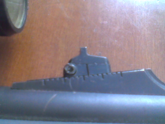

alguien sabe esta escala del remington 597 en que unidades esta realizada?

Las unidades serán yardas, no?
Ahora, a cuantas yardas corresponda cada marca...
Ni idea.
Mira a ver si sacar algo en limpio de aquí:
stevespages.com/pdf/remington_597.pdf
B.U.A.

Creo recordar que ese alza iba de 10 a 100 yardas con paso de 5 en 5 yardas.
Haz la prueba y lo verás.
Saludos y buenos tiros.

gracias a ambos. estuve mirando ese manual y solo indica como ponerla a punto pero no indica las unidades del alza ni la escala.
en pricipio como dice suricato_02 tiene sentido. lo comprobaré.

Puede que Suricato ande cerca. Si la marca menor fueran 10 yardas, la mayor serían 90, no? A ver si es que he metido yo la pata contando, que soy muy malo para los números.

Ese alza, es generica para todos los Remington, sean de cal. 22 Lr, sea para caza africana. Las escalas, son eso, escalas. Referencias visuales que nos sirven para altura, o deriva. No hay mas, y con cada balistica, cada cartucho, se comportan igual. Si subes en escala, subes el " Cero ". Si bajas, lo mismo.
Otra cosa es para un cartucho especifico y un arma concreta, en este caso militares.
En el aspecto cinegetico, seria un barullo por la diversidad de pesos y velocidades.

Ahá! Por eso en el manual no indica las distancias de cada marca.
Buena aportación Josetxo.
Ya sabes muertito: a hacer pruebas.

pues claro son refeencias para que cuando lo pongas a tiro te acuerdes y si e mueve puedas ponerlo a tiro de nuevo , de todas formas suele estar a tiro a 100 yardas unos 80m con la munición que se pusiera
