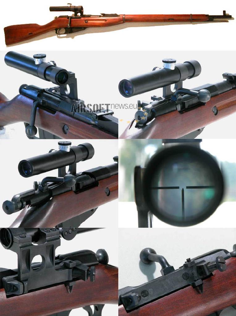

Hola compañeros, recientemente me he hecho con uno de estos mosin pero me llama la atención que cuando miro por la mira, veo la línea horizontal bastante más arriba del "ecuador". Digamos que el "centro de la cruz", no está en el centro, sino por encima de éste. Os adjunto una foto en la que sí se ve que el centro está en su lugar.¿Ha de ver esto conque la mira esté regulada quizá "muy arriba"????. No la he probado aún, pero es algo "desagradable", pues deja mucho margen por abajo y poco por arriba. ¿Es normal este hecho en estas miras PU?. Gracias y saludos para todos.

Creo recordar, de cuando me puse a mirotear cosas del mosin nagant, que en estos visores, se corrige moviendo la reticula, de tal manera que cuando mueves los clics para mover el lugar de impacto, lo hace desplazando por asi decir "el dibujo" por el visor.
Creo que es normal, mirare en las web que tenia sobre el mosin.

Lupus escribió:Creo recordar, de cuando me puse a mirotear cosas del mosin nagant, que en estos visores, se corrige moviendo la reticula, de tal manera que cuando mueves los clics para mover el lugar de impacto, lo hace desplazando por asi decir "el dibujo" por el visor.
Gracias lupus, me tranquilizas. Sigo a la espera de tus noticias. Un saludo!

Efectivamente lupus, no he podido reprimirme y toqueteando he conseguido bajar las líneas horizontales. Creo que lo he graduado bastante bien, porque para los que no lo sepan (yo no lo sabía), en un mosin sniper puedes apuntar con miras abiertas aún teniendo la telescópica puesta, así que armado de sniper, paciencia y un pseudo banco de tiro, apuntando con miras abiertas a 100 ó 150m he ido corrigiendo mira telescópica hasta hacer coincidir ambas vistas.

Bueno Tobruk, he echao una hora hasta que he dado con lo que buscaba.
Lo que me jode recordar algo y no recordar donde lo leí, tanto para libros como para internet.
Pero al final dí con ello.
Pongamos que la cruz roja es donde apuntamos y el cículo rojo donde van las balas.
Este caso es ideal, las balas van donde las mandamos y queda centraito.
Este ya es otro cantar, apuntamos al centro y las balas se van arriba a la izquierda, las mu canallas.
Si tocamos las torres para ajustar el tiro tenemos esto:
En mi spikinglis guarrero, traduzco que esto se debe a que en el viejo visor PU se mueve solo la retícula al ajustar mientras que en los modernos se mueve no-se-que-otra-cosa para que la cruz quede centraita (como veis, mis conocimientos del tema son pa escribir un tratado
Una putada porque te reduce el campo de visión a la izquierda de la reticula y te obliga a adquirir el blanco en una parte antinatural del circulo, lo normal es meter el bicho en el centro. Si no vas a cazar no es to lo malo, la buena noticia es que parece que se puede corregir actuando sobre la montura
El articulo original aqui:
https://www.mosinnagant.net/sniper%20sec ... ghting.asp
Podia haber puesto directamente el enlace, pero prefiero soltar el rollo y tirarme el pego como que entiendo
Otras páginas sobre el mosin que tenia en favoritos y que he repateado para dar con los dibujitos de marras:
https://7.62x54r.net/
https://www.russian-mosin-nagant.com/index.html
https://www.mosinnagant.net/default.asp
https://www.surplusrifle.com/russianmosi ... /index.asp
Ahora me ha dado el monazo y estoy loquito por sacar mi ruso del armero y hacerle cantar, cagüento. To por tu culpa

Lupus escribió:Bueno Tobruk, he echao una hora hasta que he dado con lo que buscaba.
En mi spikinglis guarrero, traduzco que esto se debe a que en el viejo visor PU se mueve solo la retícula al ajustar mientras que en los modernos se mueve no-se-que-otra-cosa para que la cruz quede centraita (como veis, mis conocimientos del tema son pa escribir un tratado)
Podia haber puesto directamente el enlace, pero prefiero soltar el rollo y tirarme el pego como que entiendo![]()
¿Sabes si en la Bastida esta abierto el campo de 100 metros?
Gracias lupus!!!
Afirmativo, en la bastida el campo de 100m está abierto, al menos ste verano lo estaba. Ojalá coincidamos con nuestros rusos!!
Un abrazo!!!

efectivamente algo se corrige actuando con los tornillos laterales izquierdos y con el gordo trsero izquierdo. Es jugar con todos los elementos hasta con la verticalidad de la pieza erguida basculante

lupus, entonces si no te entendí mal, hay que corregir "a favor del error y no en contra", esto es, poniendo tu ejemplo de la retícula a corregir: me van altos y a la izquierda, pues tendré que corregir los botones de la regulación altura -deriva como mi error, daré al botón para subir y la deriva hacia la izquierda, en lugar de hacerlo como en una mira convencional moderna que para corregir sería lo contrario, bajar y hacia la derecha, no?. Con ello, en las PU, se me quedarían las líneas horizontal y vertical convergente en el punto arriba a la izquierda (estéticamente feo, pero es lo que hay. Siempre podría recurrir a regular los tornillos para conseguir mas centro), si?.

Exacto, imagina que tienes el mosin sujeto en un bvanco de apoyo, haces los disparos y quedan juntos arriba-izquierda. Suponiendo que el rifle no se ha movido nada, que ya es suponer, si converges la "cruz" (que no es tal) sobre los disparos, el rifle apunta donde dispara, y disparará donde apunta
