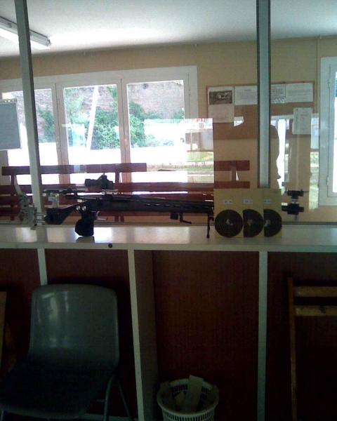

Hola a todos,
Yo tengo uno y he ido a tirar con el a 300mts, 100 mts con blanco reducido y soporta a la perfección.... no 30¡¡, y 60. Es un rifle con todas las garantías y con unas agrupaciones buenísimas. Eso sí, si vaís a tirar en FT ningún problema. Pero si es para modalidad ISSF Fúsil libre a 300mts miras cerradas hay que cambiar la caja. Aquí os subo unas fotillos del CZ 750 con caja de aluminio, hecha en el taller de un amigo mío. Saludetes

Re: CZ 750 PARA 300 MTS????
dany_ag escribió:Hola a todos,
Yo tengo uno y he ido a tirar con el a 300mts, 100 mts con blanco reducido y soporta a la perfección.... no 30¡¡, y 60. Es un rifle con todas las garantías y con unas agrupaciones buenísimas. Eso sí, si vaís a tirar en FT ningún problema. Pero si es para modalidad ISSF Fúsil libre a 300mts miras cerradas hay que cambiar la caja. Aquí os subo unas fotillos del CZ 750 con caja de aluminio, hecha en el taller de un amigo mío. Saludetes![]()
Permíteme dudar que soporte no ya 60 sino 30 disparos a la perfección. Para algún sitio se tendrán que desviar los impactos cuando el cañón está ardiendo respecto de los primeros impactos con el cañón frío o incluso templado. Toda vez que dispones de uno, las dos cuestiones a aclarar son cuánto se desvían los impactos en las condiciones mencionadas de frío y caliente, y si el desplazamiento de los impactos es consistente o aleatorio.

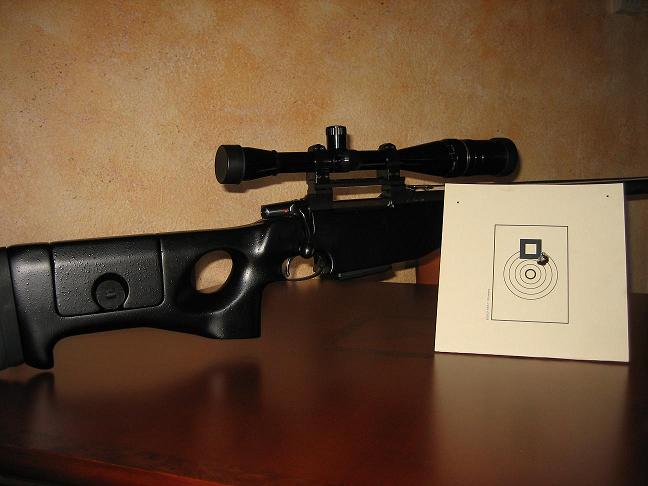

A 100 metros hace esto.
- Adjuntos
- cz 750 s1 m1 9mm.JPG (40.72 KiB) Visto 2440 veces
Hola Ar15es,
QUE BONITO¡¡ Disfrutalo es un muy buen rifle. Saludos,
Daniel
Daniel
ar15es escribió:A 100 metros hace esto.
Muy buena agrupación, si señor.
¿Con qué punta y disparada a qué velocidad inicial?
Esa agrupacion esta hecha con municion Norma Diamonline y ahora estoy peleandome con diferentes puntas y cargas ya que hace poco que recargo.
Lo mas parecido lo he conseguido con puntas sierra de 150gr y 41gr de tubal 3000 y con pontas nosler de 168gr con 38 de tubal 3000 ,con la Diamonline es muy regular pero con lo que recargo me cuesta por lo que deduzco que algo hago mal. El sabado en torres de segre a 200m las sierra de 150gr muy bien.
ar15es escribió:Esa agrupacion esta hecha con municion Norma Diamonline y ahora estoy peleandome con diferentes puntas y cargas ya que hace poco que recargo.
Con 42gr de Tubal3000 y punta Nosler de 150gr yo le sacaba 840m/s. Con 41gr debes andar por los 820m/s poco mas o menos.
La otra carga, la de 38gr y punta de 168gr no creo que sobrepase los 750m/s.
La Diamond Line viene marcada como 777m/s pero normalmente te da algún m/s más y además es muy regular, esa es la clave de su precisión, la regularidad en velocidad.
Tengo archicomprobado que bajando la velocidad del proyectil con las recargas se consiguen las mejores agrupaciones, pero eso no tiene ninguna gracia desde mi punto de vista.
Yo aceleraría ambas puntas, las de 150 y las de 168, a ver si mejoran los resultados esos que dices no te satisfacen.
