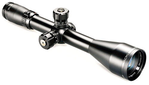

A ver que os parece este Bushnell Elite 4200 6-24x50 Mil-Dot para tiros de entre 100 y 300 Mts.
Desgraciadamente muy pocos a 300 Mts, seguramente.
- Adjuntos
- BUSHNELL ELITE 4200 6 - 24 X 50 MIL DOT.jpg (19.21 KiB) Visto 1792 veces
Re: Iniciandome en el tiro a larga distancia
Hola Rfitiya
He tenido la oportunidad de usar este visor y te dire que es el minimo para poder tirar con un minimo de garantias a 300m.

Visores. Mi orden de preferencia (corresponde con la calidad que me parece que tienen) es, de arriba abajo: Leupold, Burris, Nikon, Bushnell. Tengo o he tenido los tres americanos en diferentes modelos y magnificaciones; Nikon, no, pero naturalmente he probado algunos modelos. Para un rifle mío descartaría los de 50 mm, pero eso es muy personal; me gusta montar lo más bajo posible, y para tiro de competición los diámetros algo menores son suficientes.
Coincido con ipsca2 en lo de las retículas mil-dot. No son necesarias. Lo que parece que te aportan, en realidad lo has de saber hacer tú poniendo el rifle en tiro; hablamos siempre de tiro de competición a distancia fija.
Los Fullfield me han dado muy buen resultado y la relación calidad/precio es inmejorable. Fallan un poquito en el reborde de la óptica, pero es que no se les puede pedir más por ese precio.
Si yo me tuviera que comprar un visor de esa lista para un rifle de FT, sería el Leupold VXII de 6 a 18 X, retícula Fine Duplex. Entre otras cosas, tiene control de paralaje (muchos de la lista también, pero me gusta cómo lo hace Leupold).
JW.
Antes de entrar en visores te digo que al valor de lo que compres en catálogo le has de añadir lo que Correos llama (y pone en una etiqueta en la caja) "Aforado", que no sé muy bien qué es a nivel administrativo, pero que como comprador quiere decir que tú pagas los portes y el IVA de ese material que ha entrado a España. Lo sé muy bien porque he comprado un par de docenas de visores de USA (incluso me traje dos en mano una vez y también tuve que pagar en la Aduana). Y eso reza también con cualquier otro pedido que hagas (me parece que por cantidades pequeñas no).
Otra cosa. Hay marcas que no venden a comradores según desde qué casa comercial. Por ejemplo, Leupold no vende a través de Sinclair si no es exclusivamente a norteamericanos. No pasa nada, te vas a otra empresa.
JW.
