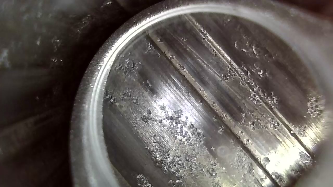

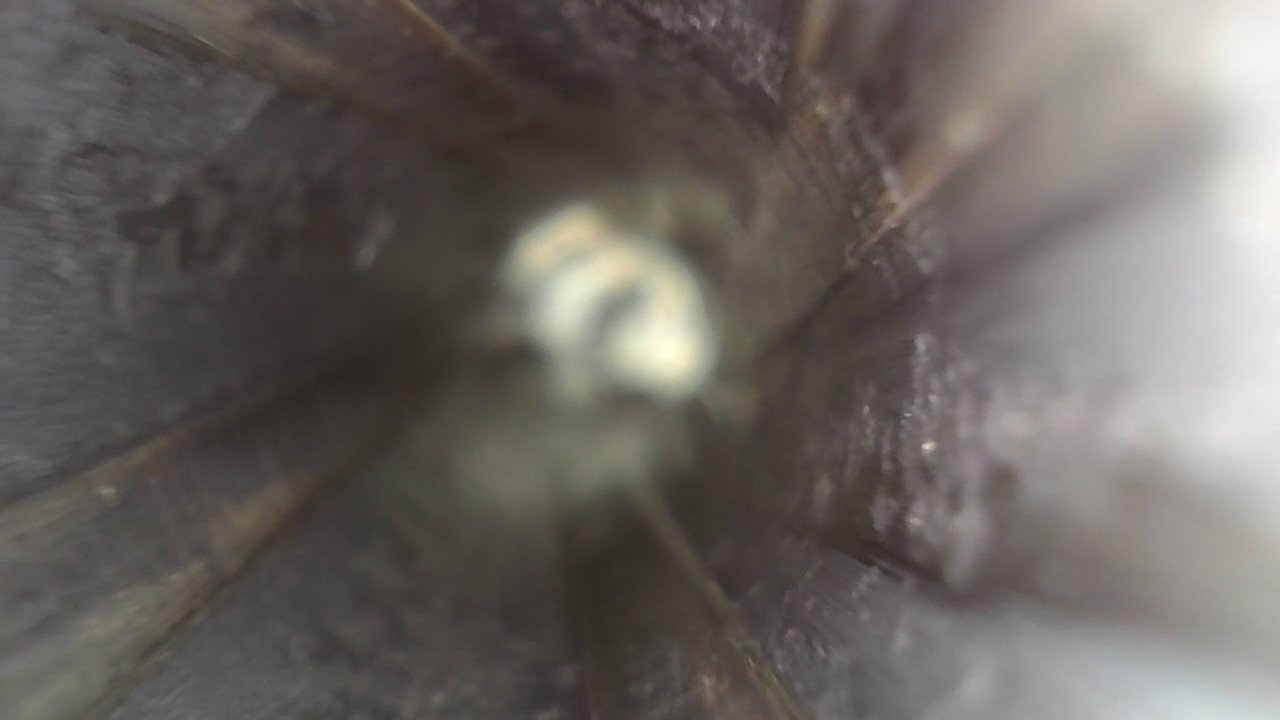

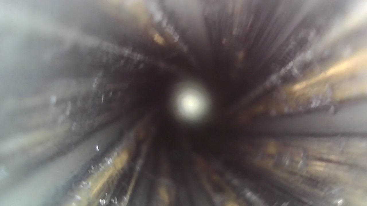

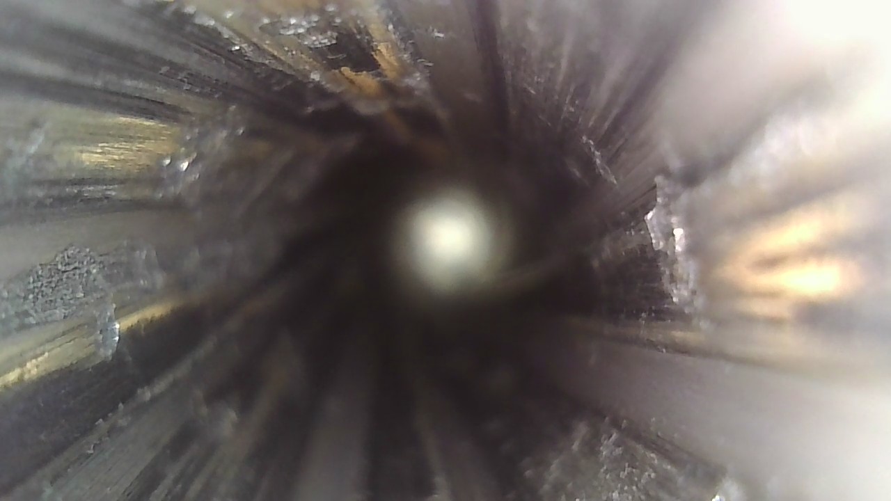

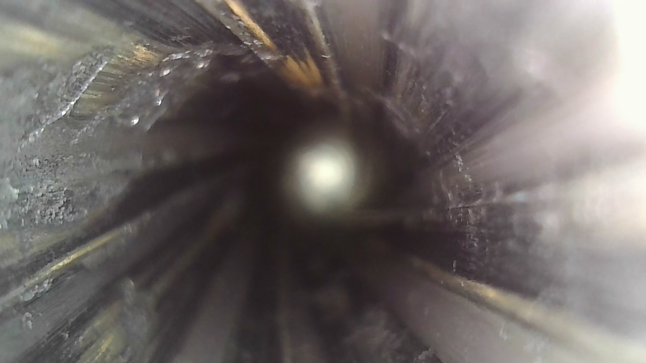

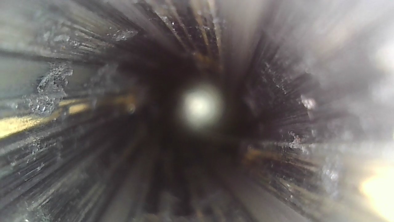

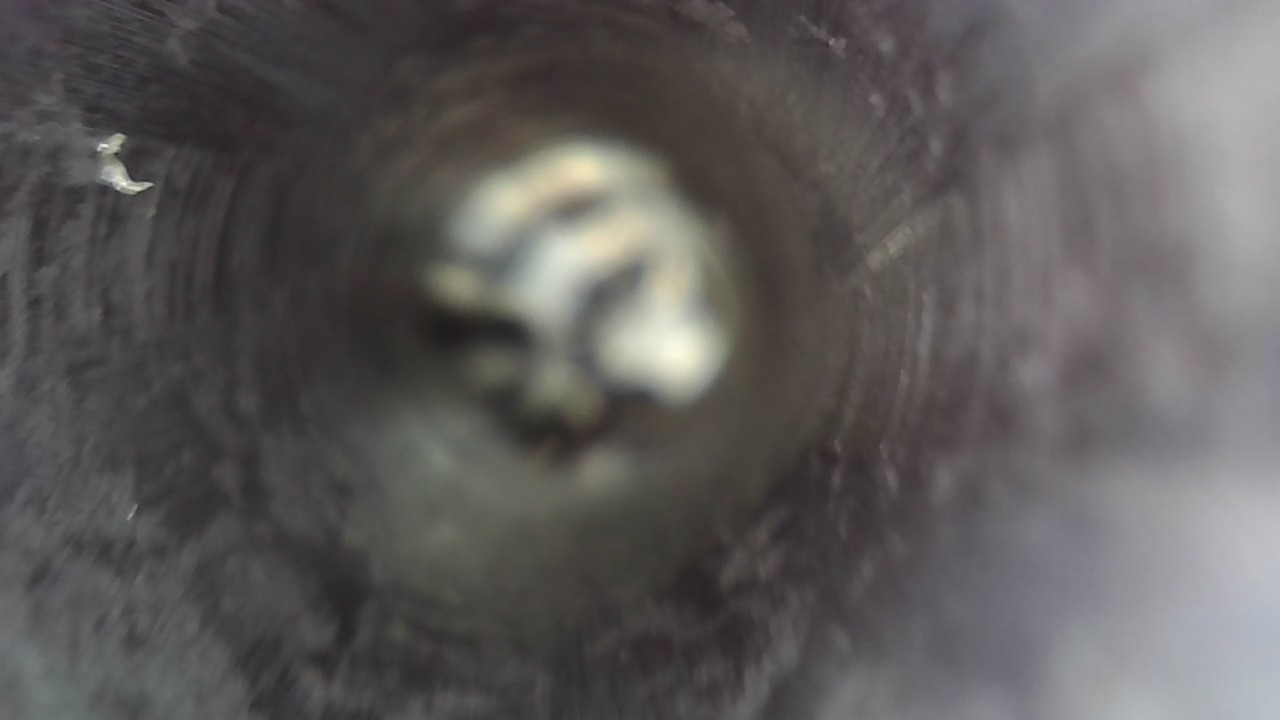

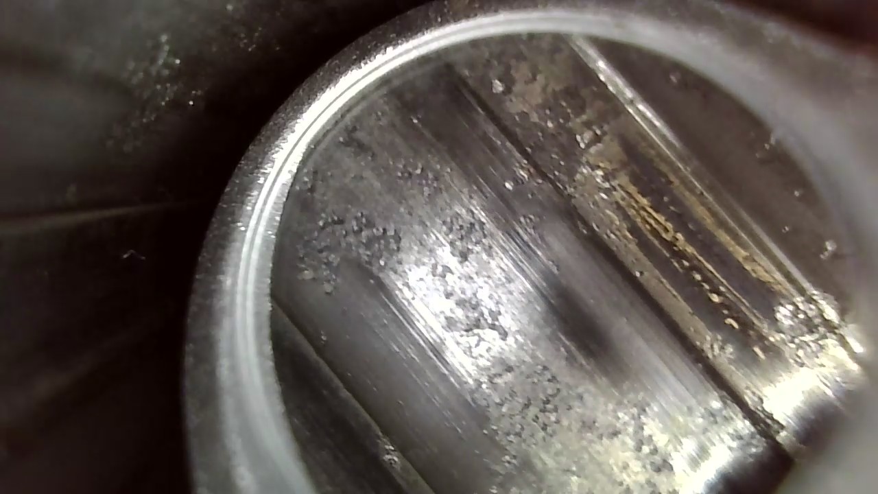

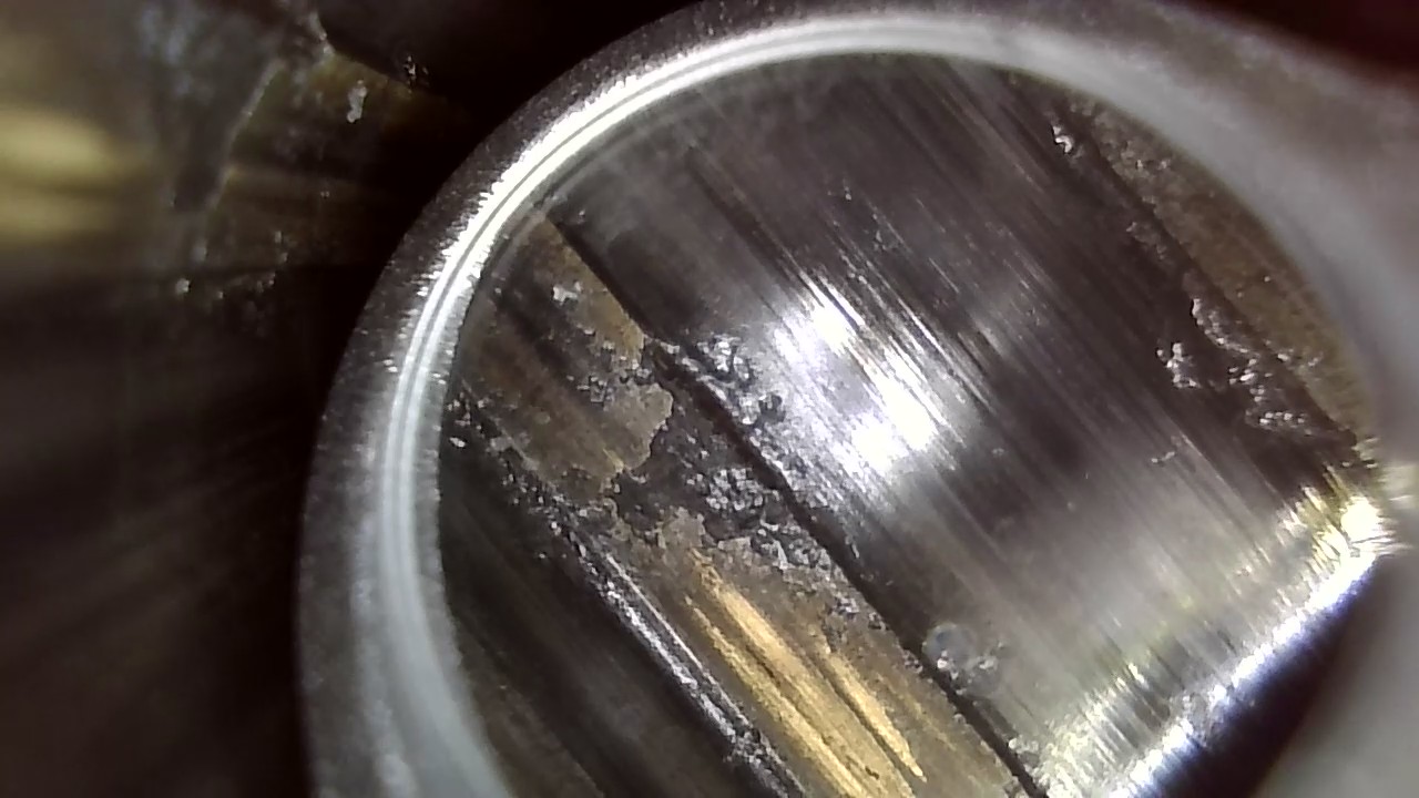

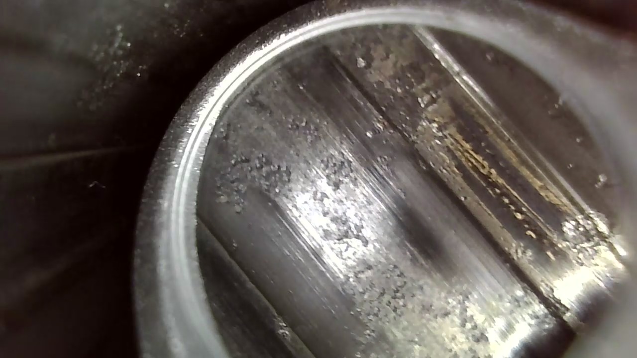

Hola, abro este hilo para hacer consultas sobre el mal estado de este cañón, me gustaría saber si hay riego de explosión del cañón en el estado que esta, en cuanto a la precisión agrupa dentro de una diana a 100m sin problema, pero me daa miedo que le pueda dar un reventón.
Subo imágenes.

Mensajepor Jacubus96 » 20 Mar 2026 18:15
foto
Hola, abro este hilo para hacer consultas sobre el mal estado de este cañón, me gustaría saber si hay 10
Hola, abro este hilo para hacer consultas sobre el mal estado de este cañón, me gustaría saber si hay 11
Hola, abro este hilo para hacer consultas sobre el mal estado de este cañón, me gustaría saber si hay 12

Mensajepor Jacubus96 » 20 Mar 2026 18:16
foto
Hola, abro este hilo para hacer consultas sobre el mal estado de este cañón, me gustaría saber si hay 20
Hola, abro este hilo para hacer consultas sobre el mal estado de este cañón, me gustaría saber si hay 21
Hola, abro este hilo para hacer consultas sobre el mal estado de este cañón, me gustaría saber si hay 22

Mensajepor Jacubus96 » 20 Mar 2026 18:17
foto
Hola, abro este hilo para hacer consultas sobre el mal estado de este cañón, me gustaría saber si hay 30
Hola, abro este hilo para hacer consultas sobre el mal estado de este cañón, me gustaría saber si hay 31
Hola, abro este hilo para hacer consultas sobre el mal estado de este cañón, me gustaría saber si hay 32

Jacubus96 escribió:Hola, abro este hilo para hacer consultas sobre el mal estado de este cañón, me gustaría saber si hay riego de explosión del cañón en el estado que esta, en cuanto a la precisión agrupa dentro de una diana a 100m sin problema, pero me daa miedo que le pueda dar un reventón.
Subo imágenes.
Hola,
Yo empezaría por hacer una limpieza a fondo antes de hacer foto alguna. Grata de bronce, disolvente de metales pesados, aceite y trapo.
Se ven restos de latón o cobre y otros materiales que no parecen ser del acero del cañón, por lo que es difícil poder decir nada.
Luego un boroscopio, que en allá por las chinas valen "na y menos", te dará más información.
Pero así como está no se puede valorar qué pertenece o falta del cañón y qué es añadido, aunque me da la sensación de que la mayoría son restos dejados por los proyectiles.
Saludos,

Este es el cañón, ya se que esta en mal estado y que la precisión no va ser la optima, pero me gustaría saber si en el estado que esta hay peligro, he pegado 100 tiros con él y me gustaría pegar muchos más. :shoot-soldier:
Gracias y un saludo

Jacubus96 escribió:Este es el cañón, ya se que esta en mal estado y que la precisión no va ser la optima, pero me gustaría saber si en el estado que esta hay peligro, he pegado 100 tiros con él y me gustaría pegar muchos más. :shoot-soldier:
Gracias y un saludo
Mientras no lo limpies no lo sabrás, nadie aquí te va a decir que está bien y es seguro.
La limpieza es fundamental, para el buen estado de las armas.

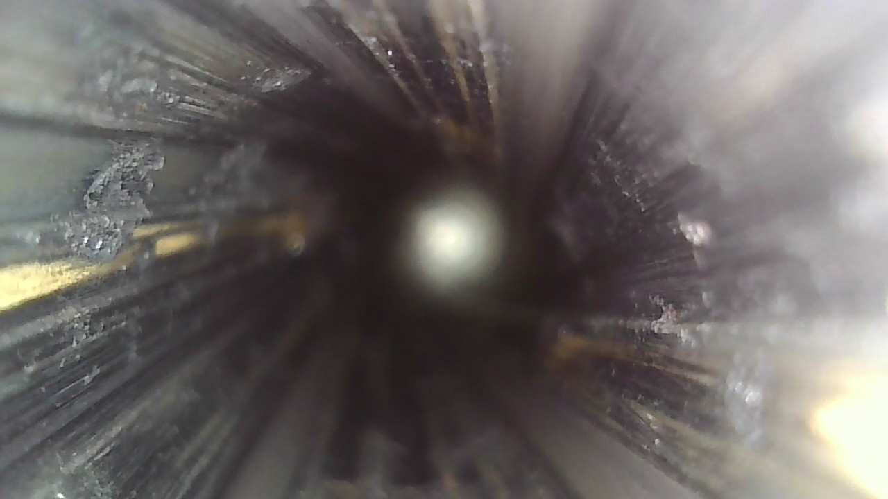

Subo imágenes.
Hola,
Saludos,
Le he hecho dos limpiezas a fondo con grata de bronce y por lo menos 20 trapos en cada una con disolvente y aceite. pensaba que ya estría limpio. al meter el baroscopio me e dado cuenta de que no :D .
no se puede hacer una valoración preliminar en este estado?

Jacubus96 escribió:
Subo imágenes.
Hola,
Saludos,
Yo lo sigo viendo sucio y mucho, demasiados restos de otros metales que no dejan ver lo que hay detrás.
Quizás tengas que pasar al siguiente nivel, usando productos que desincrusten esos restos. Una grata de bronce y aceite no son suficientes cuando la incrustación se ha endurecido por el paso de los proyectiles. y el trapo solo sirve una vez limpio y libre de incrustaciones.
Si no tienes los medios, busca una armería que te lo haga.
Suerte.
Pd. No dudo de lo que dices, pero nunca he visto una cañón así, con solo cien tiros. O bien la munición es mala y deja un residuo exagerado.

Yo no lo usaría sin limpiarlo y dejarlo en condiciones, no en ese estado. Mucho menos te voy a decir que tu si lo uses.
Quizás tu técnica de limpieza no sirva para algo en ese estado.
El problema es que disparar más proyectiles lo que va a conseguir es que esos restos se endurezcan más y más y sea más difícil eliminarlos.

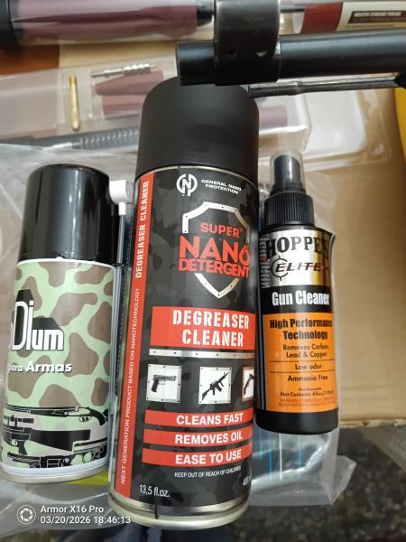

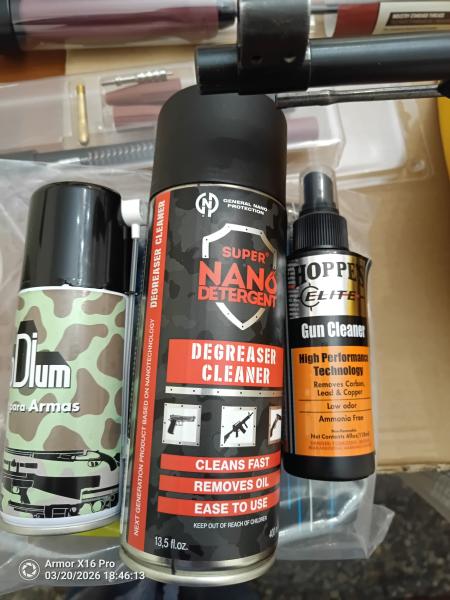

Foto de los productos
Hola, abro este hilo para hacer consultas sobre el mal estado de este cañón, me gustaría saber si hay 130

Jacubus96 escribió:
Chinchu escribió:Por cierto, qué arma es????
Kar98k
A ver si acierto.
Me olvido de lo que me cuentas y de tus 100 tiros. Esto es lo que diría solo de verlo, sabiendo que es de un Kar98k.
Lo compraste de segunda mano o siguientes.
Ese cañón tiene muchos mas de 100 tiros, aunque tu solo hayas tirado 100.
Los restos dorados son de las camisas de los proyectiles de la munición militar de época y posterior, y el picado son vestigios de haber tirado con munición antigua, de pistón corrosivo.
Obviamente muchos años sin la limpieza adecuada y pegando tiros de munición antigua.

Jacubus96 escribió:Foto de los productos
Eso son básicamente aceites, necesitas algo más desincrustante y algún disolvente de cobre y latón, como amoniaco.

Yo tengo entendido que las municiones de la guerra eran muy corrosivas sumado a un mal mantenimiento se quedan mal los cañones, yo estoy usando munición privi , y en los primeros 100 disparos hice un par de limpiezas superficiales hasta que me di cuenta del mal estado, a simple vista se veía bien.
Aunque dicen que estos cañones aguantan todo, lo que e disparado a ido sin problemas y me gustaría que siguiera así mucho tiempo :shoot-soldier:
