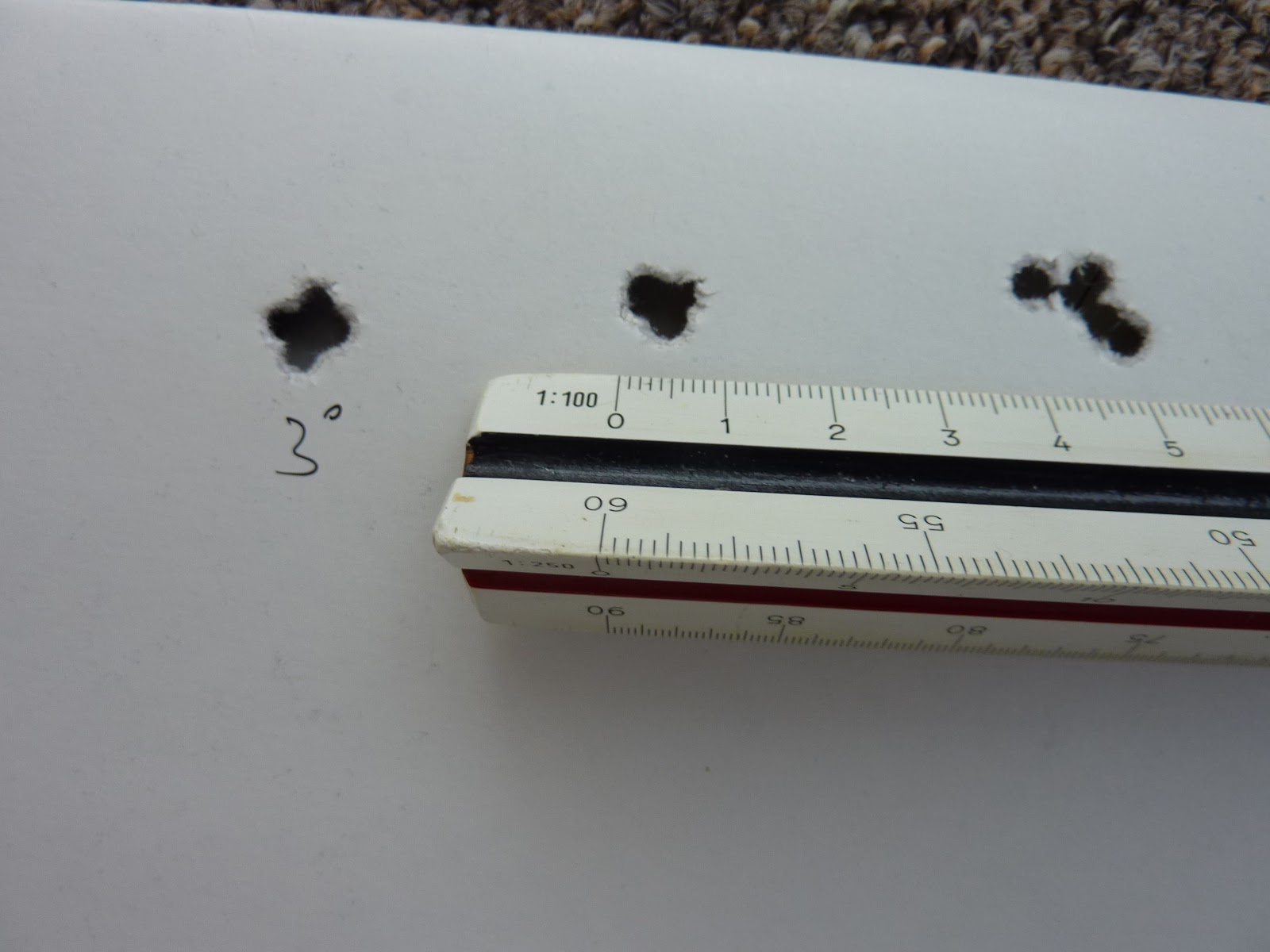

Re: Sintonizador .22lr rosca 1/2 - 28
Los tres últimos grupos del proceso de sintonización.
