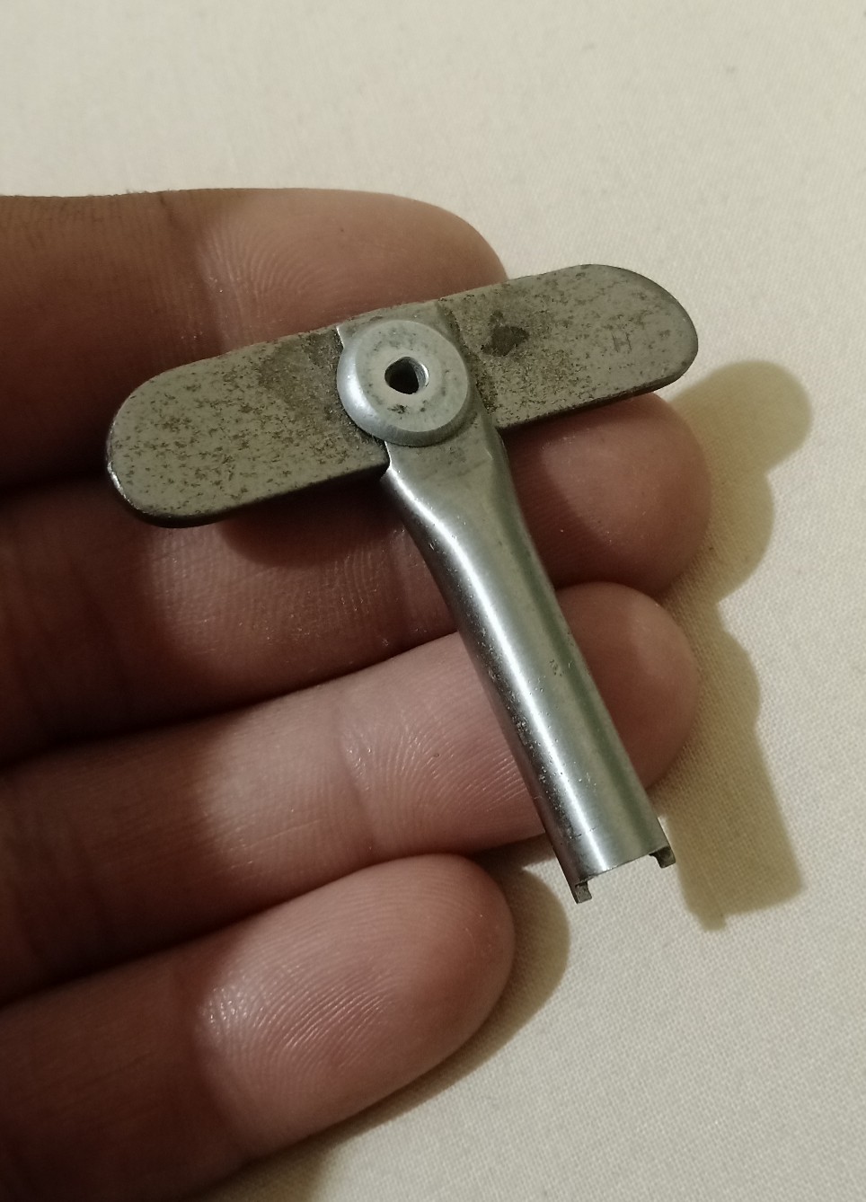

Buenas tardes a todos, recientemente en una sesión de tiro con mi CETME, cual sería mi sorpresa, que al ajustar el punto delantero con la llave (que compré hace años junto al fusa y nunca había llegado a utilizar), se partieron las dos pestañas metálicas, que se introducen en los orificios del punto. El caso es que apenas hice fuerza, se partieron sin más. Es una llave en forma de T. Suerte que pude sacar los restos y no se quedaron atascados...
He intentado buscar otra y no consigo encontrar. Me comentaron en armería que estas llaves se rompen con mucha facilidad.

Puedes hacerte una con un tubo metálico del diámetro adecuado y una lima. Hace años me hice un par y funcionaban perfectamente.

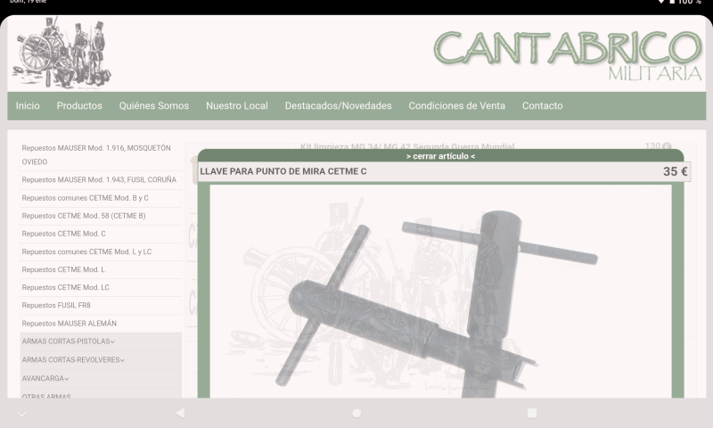

En Cantábrico Militaría las tienen.

Muchas gracias por la información sobre Cantábrico, compañero Jaf1963.

Yo también me hice una llave casera con un tubo, es muy fácil de hacer.

He comprado en Cantabrico Militaria, como me indicó el compañero.
Y quiero decir que hace muchísimo tiempo que no me atendían con tanta amabilidad y buen hacer en ningún sitio.
Son unas personas encantadoras en el trato, diligentes y rápidos en el servicio. Da gusto, de verdad, que te atiendan con tanta amabilidad.

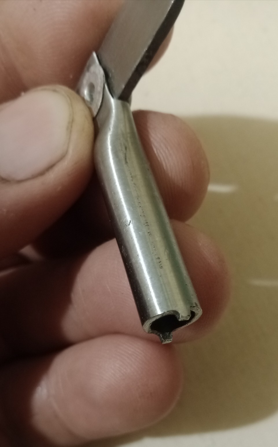

Como te decía es muy fácil de hacer:

Está muy bien. Creo que es mucho más robusta que las llaves que se venden. Es curioso que un arma como el Cetme cuente con una herramienta tan endeble.
Muchas gracias por mostrarla.
