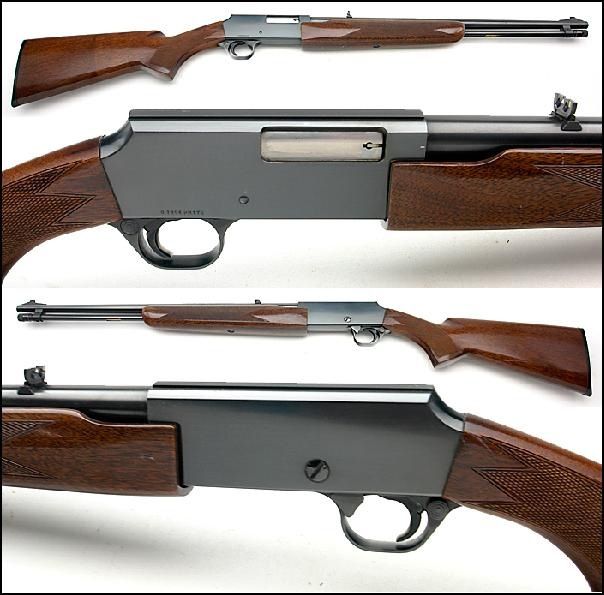

Me están ofreciendo una carabina browning del .22 de bombeo, la cual parece ser que se trata de el modelo bpr de corredera, esta en muy buen estado. He estado intentando buscar información sobre esta carabina en el foro y el google y hay poco, parece ser que es algo rara, me la ofrecen en 400 euros, el dueño me indico que puede disparar los 3 calibres del .22, es decir, .22 short , .22lr y .22 wmr, sin embargo, en el cañón se puede leer ‘’ only use .22 lr’’
Por último añadir que el arma es de cargador tubular y se ve que tendra por ahi mas de 30 años pero esta en un estado de colección. Me gustaria saber vuestra opinion si seria una buena compra dada la rareza del arma y el estado en que se encuentra.

Hola bora_bora.
En principio las armas que disparan .22 short, long y LR no pueden disparar el .22 WMR. La recámara es más corta y más estrecha.
Si sobre el cañón dice "only use .22 lr" es sólo para el .22 Largo Rifle, no importa lo que diga el armero.
Ahora, que poco responsable el comerciante de decirte lo que te dijo.
Paul
bora_bora escribió:el dueño me indico que puede disparar los 3 calibres del .22, es decir, .22 short , .22lr y .22 wmr, sin embargo,
Paul

Hola,
Por entender al vendedor, es verdad que las palanqueras y de corredera de almacén tubular suelen admitir el 22 short, long y long rifle, y por eso supongo que ha dicho eso. Pero si en el cañón dice que sólo 22LR, no hay más que hablar, por supuesto.
Eso sí, lo de decirte que también tira el 22WMR o magnum, es muy irresponsable. No hay excusa.

He estado investigando y hay carabinas de este modelo que en el cañón pone use only .22 magnum,¿ será que en esta que me quieren vender como disparar dispara los de magnum pero con el peligro de que reviente algo del mecanismo ?o directamente no entren en la recamara por ser cartuchos muchos mas largos que el .22lr?
Re: Consejo sobre posible compra browning bpr .22 corredera
Los cartuchos del 22 Magnum tienen mayor diámetro y longitud no entran en una recamara del 22lr.
Tampoco te va a ser nada fácil ni barato conseguir munición del 22 corto o largo, así que al final solo la utilizarás con 22 largo rifle.
La carabina en si es muy divertida, fiable y bastante precisa para lo que es, pero ten en cuenta que está creada para cazar (en los países que lo permiten) o jugar con ella, no va a tener cabida en ninguna competición por lo que su uso en España va a ser muy limitado.
Por coleccionismo en España olvídate, está muy jodido el tema y los pocos coleccionistas que hay buscan armas "de verdad", calibres grandes o que realmente sean icónicas.

el .22 short y nada es lo mismo ya que es munición en desuso y por otro lado la munición de .22 LR y la .22WMR sólo se parecen en que son de percusión anular. La carabina en sí es bonita

Lo que me atrae es que es muy bonita y esta en un estado casi de museo, ademas que soy muy fan de la marca, una cosa que le note cuando la tuve en mis manos es que tiene una holgura en la corredera impresionante, me dijo este hombre que era normal, me dio la sensación que debe ser dificil apuntar con ese agarre tan poco inestable en esa pieza medio suelta, ¿que me decis de eso?
Nunca he tenido una de este modelo en la mano, pero no me parece nada normal. Máxime en una marca de calidad como Browning.
Cuidado.
Cuidado.
