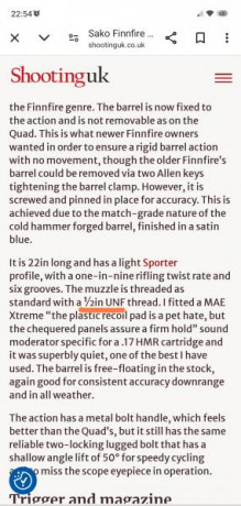

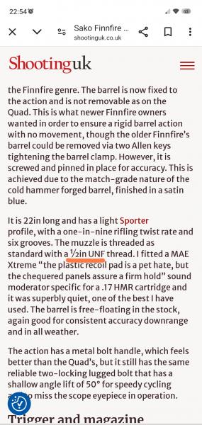

He leído esto
Hablan de 1/2 pulgada UNF
Podríais confirmarlo?

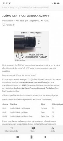

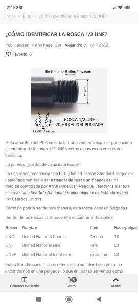

casadelabogado escribió:
stvntman escribió:Tikka pertenecía a Sako desde 1983. Si el rifle Tikka T1X MTR del .22 LR emplea la rosca 1/2"-20 puedes estar seguro que tu Sako también. Podría existir alguna duda sobre los hilos por pulgada ya que hay rifles que emplean 28, siendo su descripción 1/2"-28, pero en Europa el 1/2"-20 es el más frecuente hasta donde yo sé en ese calibre (salvo que vayan a ser exportados a los Estados Apretados). Si pretendes en un futuro lejano acoplarle una bocacha apagallamas de diseño con otro paso de rosca puedes encontrar en la web de los chinos adaptadores macho/hembra muy bien acabados. Es lo que tiene la globalización.
Muchas gracias compañero. Ese 1/2 -20 tiene que ver con eso del UFC o como se llame?
Hombre, con lo del UFC yo diría que no. Si bien existe algún movimiento de golpeo en las artes marciales mixtas del tipo rosca giratoria, nunca he visto al Conor McGregor darle una nomenclatura de ese tipo.
Pero si te refieres realmente al término UNF eso sí tiene que ver. Mira, aquí tienes información:
https://anemo.eu/es/%C2%BFcu%C3%A1l-es-la-diferencia-entre-bsf-bsw-y-unf-unc#:~:text=Ambos%20tipos%20de%20roscas%20se,los%20sistemas%20de%20rosca%20normal.
Pero no te compliques la vida. Lo importante ya lo tienes.
