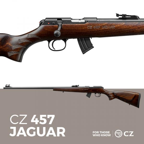

*CZ 457 JAGUAR XII:
Longitud total - 1182 mm
Longitud del cañón - 726 mm
Peso - 3,3 kg
Capacidad del cargador - 10 cartuchos
Disparador regulable 11,1-14 N.
Desconozco si entre la Premium y la Lux hay alguna diferencia a parte del cuerpo del arma que es ligeramente diferente. De las tres, la que mas me convence es la JAGUAR XII, su cañón es 10 cm mas largo que el de las otras dos(creo que no incumple el reglamento, solo he encontrado limitaciones en peso, máximo 3,5 Kg, pero nada a cerca del tamaño del arma) y supongo que un cañón un 15% más largo tendrá un efecto notable sobre la precisión del arma.

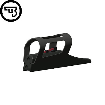

la Premium lleva punto de mira con fibra óptica y la Lux lleva guión aunque las dos usan madera de nogal, la Jaguar lleva cañón más largo, que es bueno y malo, ya que se supone más estabilidad al proyectil a cambio de más peso suspendido y su culata es de haya

Hola, a estas alturas estoy algo fuera de los últimos modelos de CZ pero lo que yo buscaría sería: cañón lo más largo posible para aumentar el radio de miras, punto de mira de perfil rectangular y ranura de alza del mismo perfil y que sean ajustables con la mayor finura posible, disparador regulable y lo más directo que pueda ser. Con eso es cuestión de buscar lo que más te guste o encuentres y a hacer dieces.
Saludos y suerte.
Edito, esta
https://www.czub.cz/es/firearms-and-products-product/cz-457-jaguar
