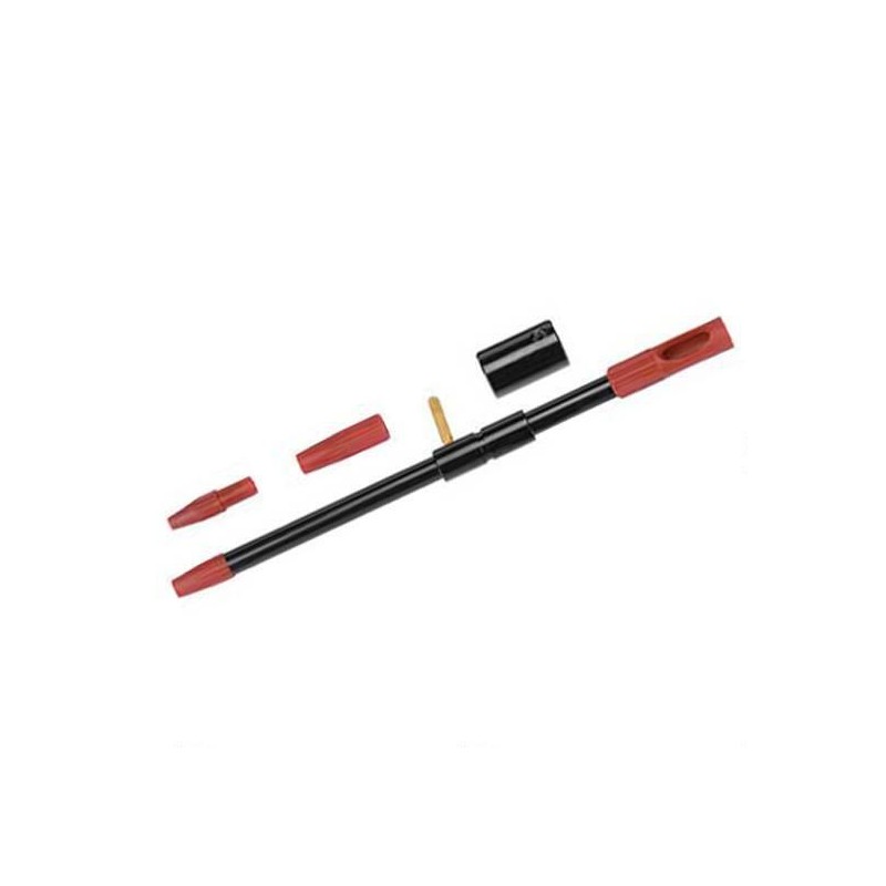

Se siga la política que se siga (yo desenrosco cuando sale, saco la baqueta por detrás y vuelvo a enroscar, pero bueno ... ) siempre es bueno usar una guía. Es un accesorio, básicamente un tubo, que se mete en lugar del cerrojo y encaja en la recámara porque tiene forma troncocónica en la punta.
Es de aluminio y material plástico, vale cuatro perras y tiene una función muy importante.

JohnWoolf escribió:Se siga la política que se siga (yo desenrosco cuando sale, saco la baqueta por detrás y vuelvo a enroscar, pero bueno ... ) siempre es bueno usar una guía. Es un accesorio, básicamente un tubo, que se mete en lugar del cerrojo y encaja en la recámara porque tiene forma troncocónica en la punta.
JW.
Y ese accesorio es básicamente para impedir que la mierda se vaya a la recámara.

Buena pregunta. En la recámara hay que distinguir entre la zona que no se ensucia por la combustión y la que sí. Ya sabemos que realmente no hay cañon hasta que los campos y las estrías alcanzan su plena forma. Esto es porque el estriado no nace de repente sino que los campos crecen en rampa desde el freebore; eso se llama "leade" (todo esto lo tengo en mi diccionario). Bueno, pues desde la boca de la vaina hasta el estriado está esa zona mixta freebore+leade, que recibe combustión. Ahí se limpia por vecindad inmediata con el cañón. Esa ligera diferencia de diámetro en comparación con el calibre del cañón se beneficia del paso del escobillón y grata, que tienen más diámetro que el calibre nominal. Recordemos que el cono de la guía se para en los hombros de la hembra y deja eso libre.
El resto de la recámara, que no recibe directamente la combustión, puede recibir restos de gases por la extracción secundaria. También hay que tener cuidado con la oxidación. Ahí no hace falta rascar con gratas y escobillones y se puede limpiar con el mismo útil de algodón de las escopetas. Por ejemplo, uno del 16 o del 20.
