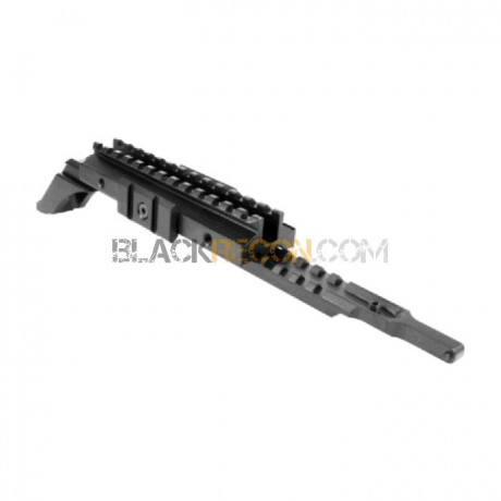

Mensajepor chargu2 » 24 Oct 2023 14:08
Muy buenas.
El Chiappa es compatible con todos los accesorios para el AK original.
Tienes esta opción en la Blackrecon por 75 €.
El único problema que le veo es que la tienes que desatornillar cada vez que quieras desmontar el cerrojo.

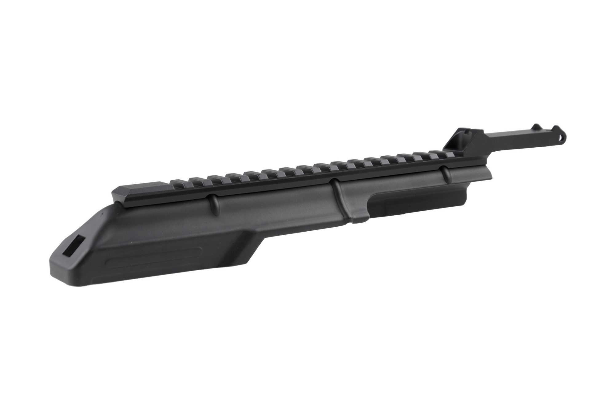

Mensajepor chargu2 » 24 Oct 2023 14:31
O algo ya de este tipo....

Mensajepor ATD » 26 Oct 2023 11:43
chargu2 escribió:O algo ya de este tipo....
Muchas gracias, le echaré un ojo al rail de blackrecon ya que parece ser lo que ando buscando.
En cuanto a la tapa no sirve, he probado con una como esa de airsoft que me dieron y no coincide con el agujero de la ventana de expulsión, la chiappa la lleva en una posición mas atrasada. Aunque el rail si que puede adaptarse a la tapa original pero es de aluminio y los agujeros de atornillar parecen bastante endebles, me da miedo modificar la tapa para que quede flotante y se acaben pasando las roscas del carril con los golpes del cerrojo.
